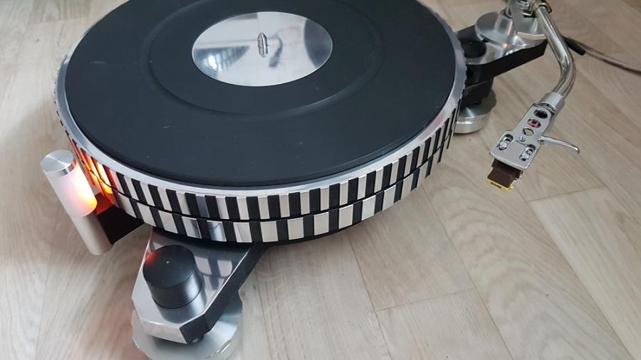

Big Grin Good News...
Er spielt und hat keine Drehzahlschwankungen, die Vibrapods machen sich prima
Die Basen sind da...3 D Gedruckte, Der Tonarm ist ein Victor ua 77 mit Shure M75 und neuer so um 200 euro Nädelchen, klingt... Smile

#25
Moin
Die Basen mußt Du aber noch etwas anknabbern, die sehen zu neu aus. Big Grin
#26
Freut mich für Dich, dass er wieder funktioniert. SO würde ich ir den aber nicht ins Wohnzimmer und in die Anlage stellen. Das wäre mir optisch viel zu schlecht und auf diese "Unart" bei Oldtimern Ratte steh´ ich einfach nicht. Ein bisschen Patina ja, aber das ist weit drüber.
  • tschuklo
#27
Das ist eben genau das was ich befürchtet habe, der Tonarm mit Basis passen nicht dazu.
Einen guten Tonarm in solcher Optik aber technisch top wird nicht zu bekommen sein.
Die aufgearbeiteten Tonarme werden auch optisch wieder bestmöglich hergerichtet.
#28
Blush Hallo mal wieder, ich habe Post aus Japan bekommen und wollte euch meinen neuesten Kauf zeigen... Cool mein 3er 1000er... Big Grin

Hallo Plattenspielerfans,
weiter gehts mit news vom "Hässlichen Entlein"
Ihr erinnert euch ? Cry
so sah er aus...
Die Füße hab ich schon zu Beginn komplett zerlegt und Die Gummis erneuert, jetzt wurde noch Poliert, dann hab ich
das Stroboskop als LED und einige Elkos tauschen lassen, Analog dazu habe ich in mehreren Durchgängen den Teller Entlackt, dann neu mit Schrumpflack/Kräusellack, wie Original, lackiert, das sah dann so aus...
Dann gings ab in die Dreherei und nach ein paar Tagen war der abgedrehte Teller wieder da, noch etwas Poliert und nun wurde aus dem "Hässlichen Entlein ein ganz ansehenlicher Schwan, Technisch und Optisch isser doch ganz hübsch geworden finde ich...
Die Stellen am Rahmen werde ich noch ausbessern, dann ist das Projekt beendet nein nicht zu verkaufen... Sick
Als nächstes kommt der vergilbte dran, der wird gerade Technisch fitgemacht, dann kommt noch Optik und der gleiche Tonarm wie beim Hässlichen Entlein, wird aber noch ein Paar wochen dauern, eilt ja nicht.
