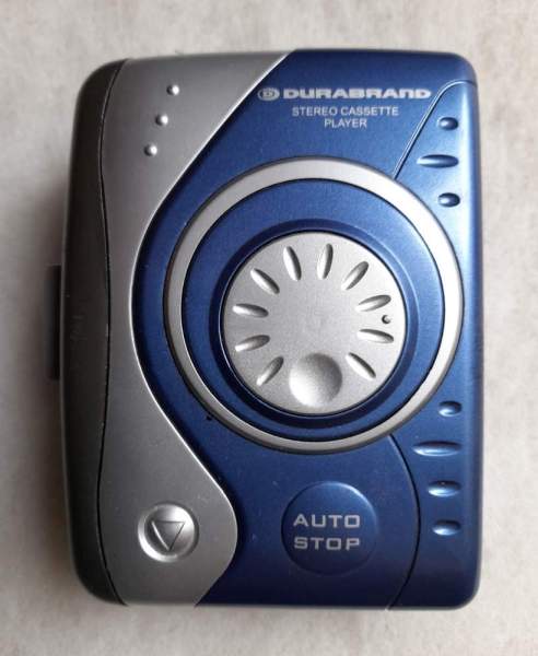

Moin, Dankeschön. Der Preis ist sogar ok, einige wollen für abgenudeldte Geräte ähnliche Preise haben.
Gerade gesehen ist ja ein privater Verkäufer, dann sind das bei Schwarzarbeit ja 7,5 Arbeitsstunden.  Angel
[Bild: 191_24_09_24_10_11_40.jpeg]
Ich muss testen ob der noch funktioniert, vielleicht kann ich mir auch mal Urlaub auf der Foreninsel leisten. Big Grin
PS:
Wenn es dafür nicht reicht mach ich nur ein Tagesausflug nach Helgoland.
