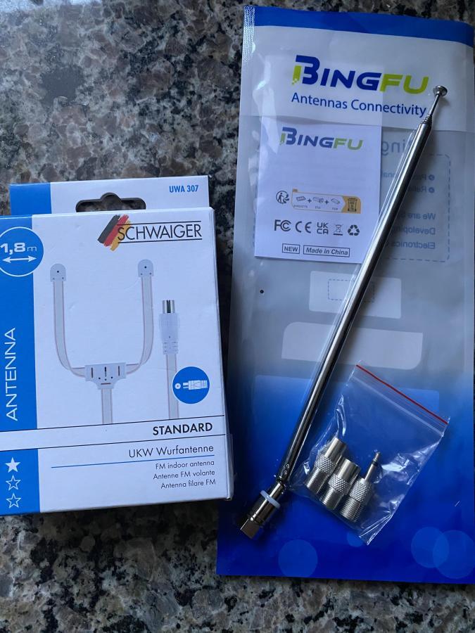

Hi, ich habe an meinen Tuner diese Teleskopantenne, dass funktioniert sehr gut damit. Der Fuß ist Magnetisch, ich habe die an der Rückwand vom TV gemacht. Dadurch habe ich vollen Empfang am Tuner.
Gruß Joachim
RE: UKW-Antenne für alte Stereo-Receiver - labrador - 18.06.25
das sind jetzt die Probanden für den NAD 7030. Ich erwarte mir da keinen „Riesenunterschied“. Das VU-Meter am Gerät sollte mir ja die Signalstärke anzeigen. Mal sehen, mache ich vielleicht morgen am Feiertag oder erst am Wochenende…

RE: UKW-Antenne für alte Stereo-Receiver - Jan - 18.06.25
Wenn der Dipol nicht um längen überlegen ist, sollte man in über einen Balun anschließen. Sehr oft werden die Teile nicht richtig angeschlossen, weil es ja auch anders geht.
Im Ballun hat man typischerweise eine Impedanzanpassung (im Beispiel von 75 Ohm auf 300 Ohm und zurück). Streng genommen ist das also ein kleiner Übertrager.
Drahtdipole mit 300 Ohm anzuschließen ist meist richtig. Es gibt die Teile aber auch mit einem Koax-Stecker und die sind meist nicht richtig abgeschlossen. Damit wird das Signal aus der Antenne fast kurzgeschlossen und wenn es kein kräftiges Signal ist, bricht es direkt zusammen. Dadurch wird der Empfang entsprechend schlechter. Mit so einem Ballun könnte man aber auch eine der oben verlinkten Teleskopantennen an einen 300 Ohm Antenneneingang anschließen. In den Geräten sind die Teile oft dem Rotstift zum Opfer gefallen. Es geht ja auch irgendwie ohne
