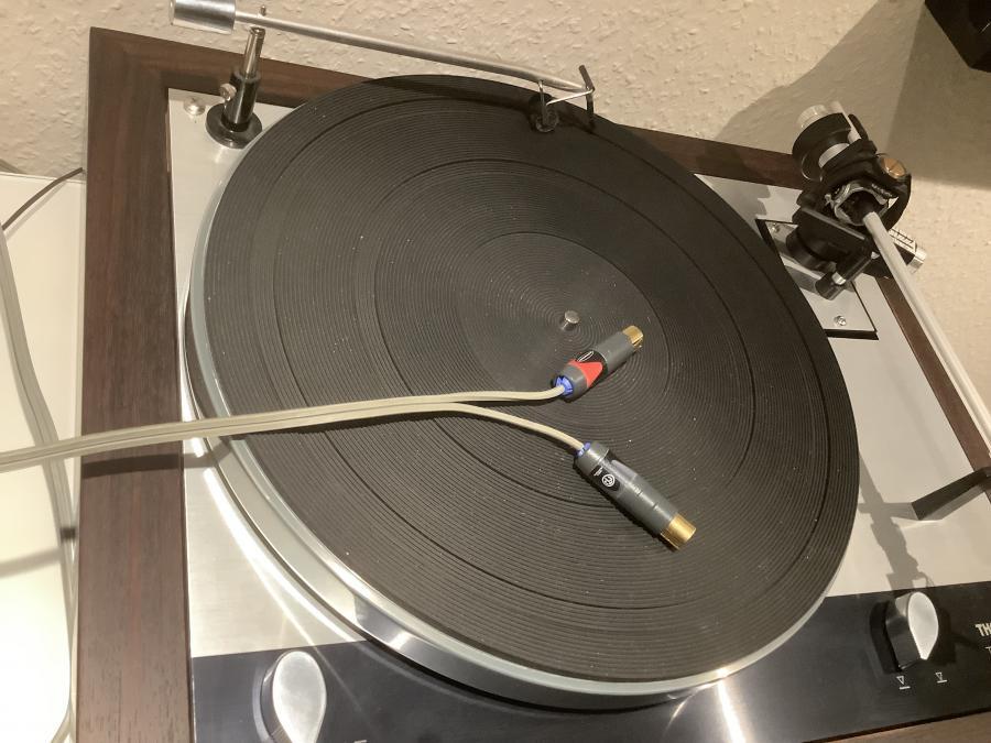

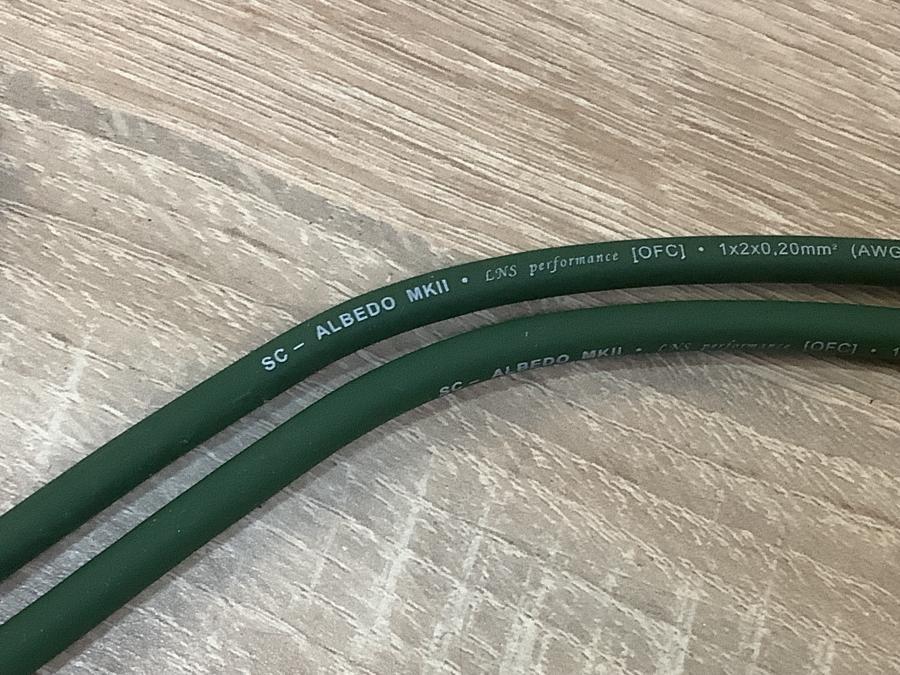

RE: Probleme bei Thorens Plattenspieler mit original Chinch Steckern - picrard - 08.02.26 (07.02.26, 21:12)Hifijc schrieb: .... oder RG58 das ist deutlich dicker..... ...oh RG58 und das noch dickere RG213 kenne ich noch gut aus den CB-Funk-Zeiten ... das ist wirklich ne Nummer dicker...Danke euch, das hat mir hier erst einmal weiter geholfen, falls ich dann doch einmal komplett tauschen würde, hier vollziehe ich dann erst einmal einen Cinch-Tausch.. RE: Probleme bei Thorens Plattenspieler mit original Chinch Steckern - staakie - 08.02.26 Moin, ich hatte bei meinem TD160 auch auf das SC Albedo mkll umgerüstet. Auf jeden Fall den Schirm als minus verwenden oder mit auf Masse legen. Rot/weiß als Signal….auch beide zusammen möglich. Da mir das Albedo zwischenzeitlich zu kurz wurde, habe ich das originale Kabel wieder angelötet. Neue Stecker, Neutrik Profi, kamen allerdings dran. Klingt genauso gut wie das Albedo. Sofern das alte, originale Kabel ok ist würde ich es lassen und nur die Stecker tauschen. Die Masse habe ich separat zusammengefasst. Chassis, Tonarm über Lötpunkt verbunden und über Kabel an Masse. Brummt nix |
