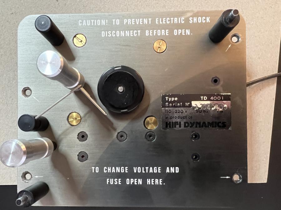

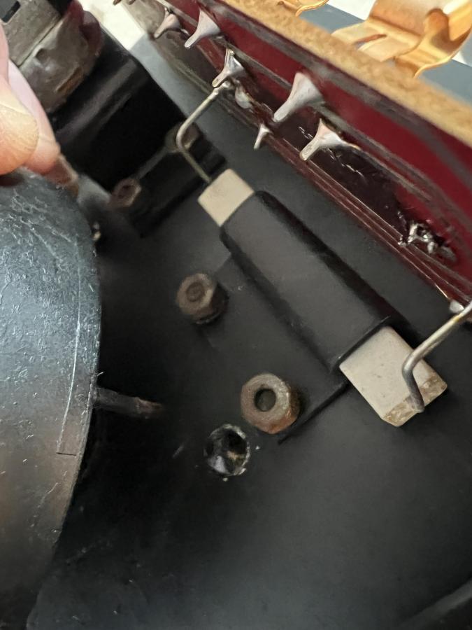

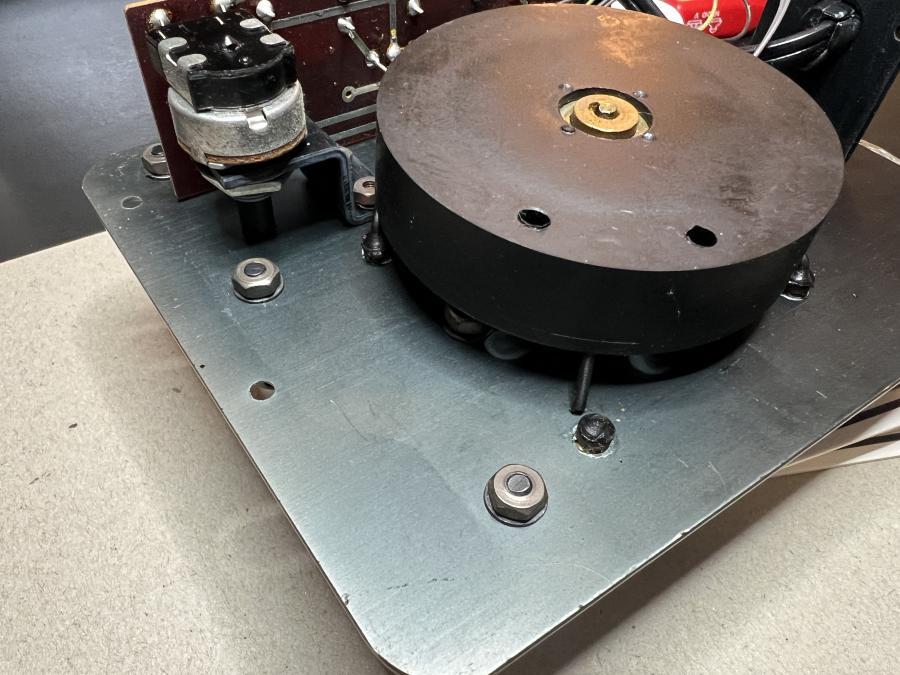

Bei meinem Audio Linear TD 4001 besteht das Problem darin, dass 2 von 4 "Gummi-Seile" der Motoraufhängung / Gummikorb abgerissen sind, möglicherweise durch starke Kräfteeinwirkung beim Umzug, o. ä..
Hat jemand eine Idee, wie ich das Problem lösen kann, gibt es Ersatzleite?
