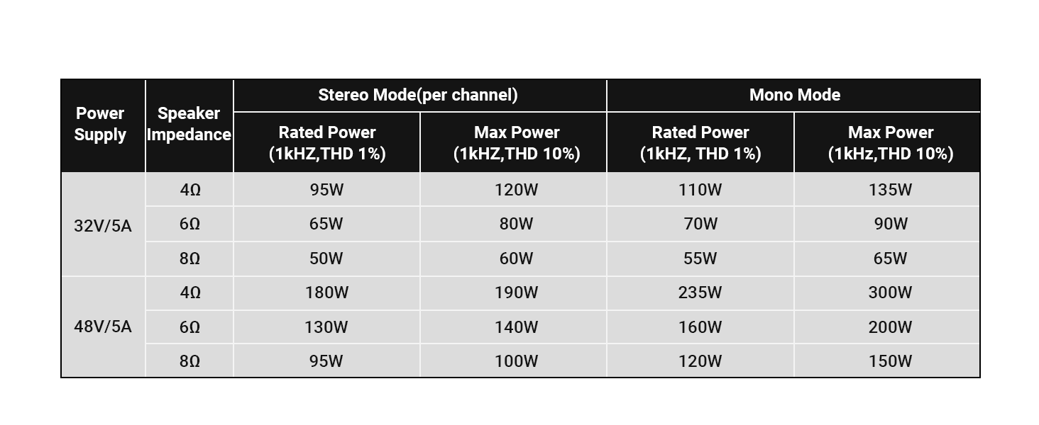

RE: Empfehlung für Endstufe bis 400€ gesucht - Jan - 24.08.25
Sagen wir mal so, außer dem höheren Ruhestrom und den Anschaffungskosten, hast du keine Nachteile.
https://m.media-amazon.com/images/S/aplus-media-library-service-media/6e14dc3a-08b0-4f01-aec8-e3109ff96b5d.__CR0,0,1464,600_PT0_SX1464_V1___.png
RE: Empfehlung für Endstufe bis 400€ gesucht - RolfNagel - 24.08.25
(24.08.25, 22:01)Jan schrieb: Sagen wir mal so, außer dem höheren Ruhestrom und den Anschaffungskosten, hast du keine Nachteile.
Ich könnte wegen der höheren Anschaffungskosten ja aber auch bessere Boxen kaufen und wenn ich eher neuere Lautsprecher verkabeln möchte brauche ich ja auch häufig nicht die Power die Bridging bringt oder sehe ich das falsch, hab mich gerade in das Thema erst eingelesen.
