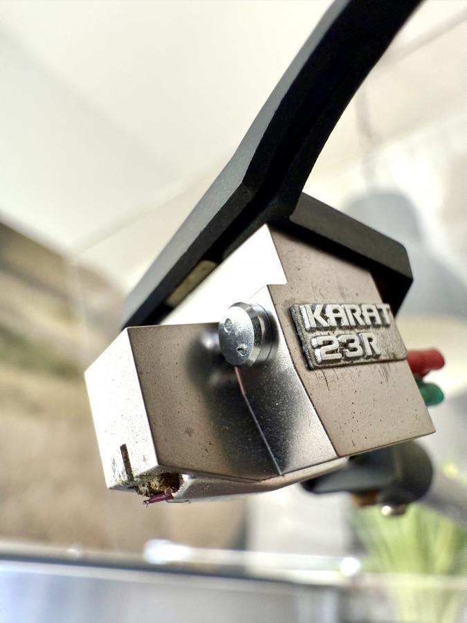

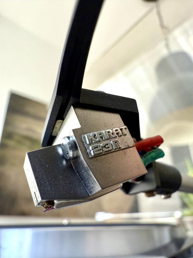

So, jetzt bin ich wieder aus dem Urlaub zurück und kann Fotos des Tonabnehmers einstellen. Ich habe versucht, so gut wie möglich zu fotografieren. Können die Spezialisten etwas zum Zustand sagen? Austausch oder Nutzung (sinnvoll) möglich.

Der müsste vielleicht mal ordentlich gereinigt werden!
Funktioniert der überhaupt nicht mehr?
Schick den mal zum Nadelspezialisten zur Kontrolle, entsorgen o. verkaufen kannste den allemal.
Nadelspezialist
Der verkauft auch retippte TA.

Also der Tonabnehmer ist ja erstmal ein richtig guter. Sieht auch aus als wäre die Nadel noch dran.
Probleme sehe ich diese:
-Sich dafür jetzt einen extra Vorverstärker zu kaufen ist doof wenn es dann doch defekt ist und ein einfacherer Vorverstärker reichen würde.
-Bei wirklichem Defekt bekommen das weltweit nur sehr wenige Leute repariert.
Ich würde wohl jemanden bitten zu checken ob das System noch funktioniert und danach entscheiden wohin die Reise gehen soll.
Das kann ja auch auf dem Postweg laufen. Den 10er wäre es mir wohl wert.
