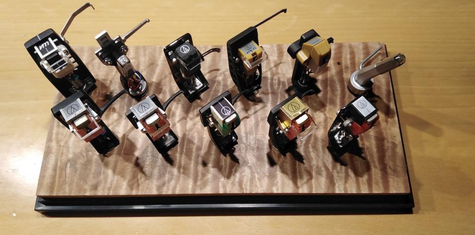

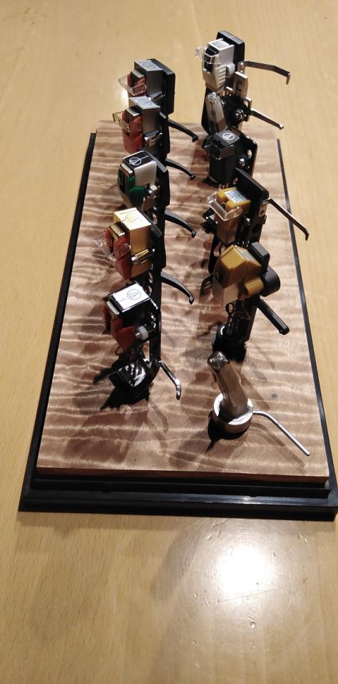

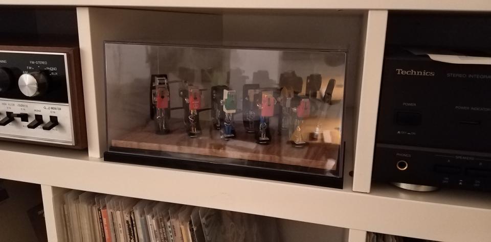

so ist das bei mir auch gewesen und ich war damit nicht glücklich. Dann habe ich das gefunden:
DE Einzelvitrine 248x120x115mm Acryl Vitrine Display Case Plexiglas Schaukasten | eBay

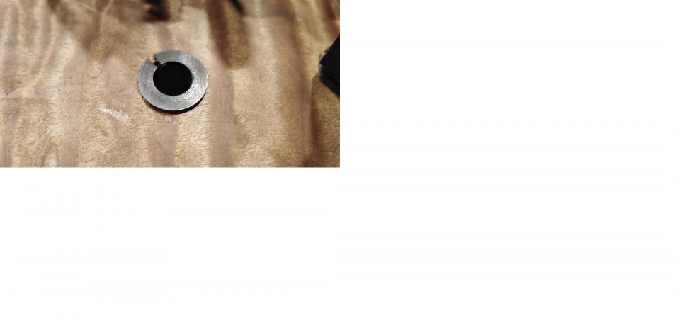

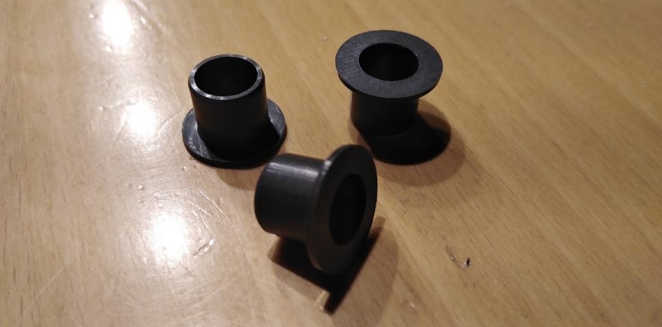

Vor einiger Zeit habe ich mal eine Kopierfräse gebaut. Dazu brauchte ich Gleitlager...
Igus GFM-0810-10 Gleitlager Bohrungs-Ø 8mm | digitalo
Diese passen exakt in den Anschluss vom Headshell, nur der Schlitz muss noch gesägt werden.
Also habe ich mir ein passendes Brettchen gesägt, so dick, dass das Gleitlager von der Höhe passt.
Habe es mit Quiltet Maple furniert (was auch sonst), 10mm Löcher eingebohrt, geölt und dann die Gleitlager eingesetzt (eingeklebt und mit einem 8 mm Bohrer gespreizt bis der Leim fest war, sonst zieht sich der Schlitz zusammen und der Verschluss pass dann nicht!)

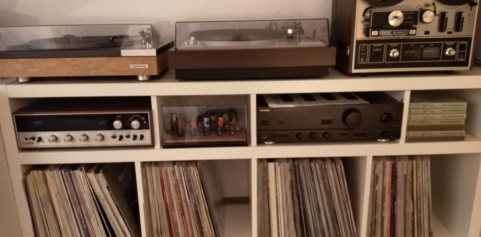

Also mir gefällt das Ergebnis und durch das Holzbrettchen hebt es sich etwas von der Masse ab. Was aber noch viel wichtiger ist, meiner Frau gefällt es auch. Jetzt müssen die Systeme nicht mehr in der dunklen Schublade ihr Dasein fristen...

Wie ist  es dann mit dem UV Licht wegen der Gummiverhärtung der Nadeldämpfer ?Soll doch man dunkel Lagern so weit mir das bekannt ist .
#84
Ich glaube es gibt 100-te Schauboxen, teilweise direkt vom Hersteller die auch nicht das Licht abhalten. Unter der Haube von Plattenspielern finden sich meistens auch solche Steckplätze. Da kommt auch Licht hin...
Hart wird der Gummi übrigens auch im dunkeln wenn man ihn nicht in Bewegung hält. Direkte Sonneneinstrahlung , ist Gift für jeden Gummi und auf dem Fensterbrett habe ich die nicht stehen.  Wink
