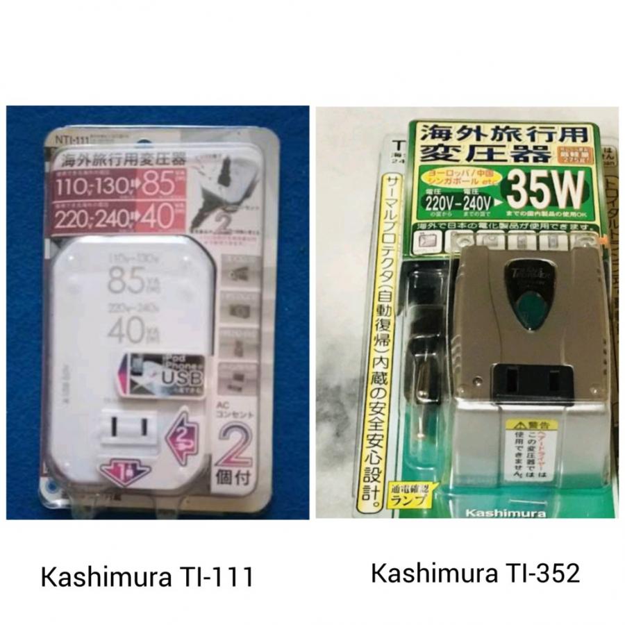

(05.11.22, 5:37)Darkstar schrieb: Wie viele Trafos braucht ihr? Die gibt es in Japan ständig entweder in Auktionen oder eben als Neuware. Versandkosten werden auch erträglich, da ich sowieso noch ein Paket mit Kleinkram bekomme. Deutlich teurer als die hierzulande üblichen 117V "Brandherde" werden sie aber leider schon aufgrund der Proxy Gebühren und Einfuhrumsatzsteuer.
[Bild: https://plattenspieler-forum.de/attachme...nail=19915]
Miss die bitte vorher nochmal aus. Ich habe einen dieser Kashimura und die liefern eher 110V als 100V.
Koden CT-030 dagegen liefert sehr genau und zuverlässig die benötigten 100V und ist die bessere Wahl.

Dieser hier hat sich bei mir durchgesetzt, er macht mit und ohne Last 101 V..

Den TI200 nutze ich Privat auch, ansonsten kriegen meine Kunden bei kauf eines japanisches Gerätes sogar 100V Neuware mit CE Prüfzeichnen. Ich werde davon bald wieder einen Posten von 10-30 Stück kaufen. Wenn hier Interesse besteht kann ich diese Step Downs auch ab nächstem Jahr Solo anbieten.

Meiner zeigt 104V. Ist der gleiche, den Lenni hat. Ist aber doch in der Toleranz, oder?
Die Kleinen habe ich gerade nicht mehr da. Als Angestellter eines japanischen Unternehmens, vertraue ich den Herstellern da voll und ganz.

(05.11.22, 12:35)Darkstar schrieb: Meiner zeigt 104V. Ist der gleiche, den Lenni hat. Ist aber doch in der Toleranz, oder?
Hier hatte ich den TI-352 mal gemessen -> 117V kommen raus und das ist zu viel
Bis 110 V ist alles ok..
Und teilweise gehen die unter Last auch noch runter..
Kannst ja mal im Betrieb messen, das geht mit den Japan Steckern ja sehr einfach

Meiner bleibt auch mit Verbrauchern dran konstant..
