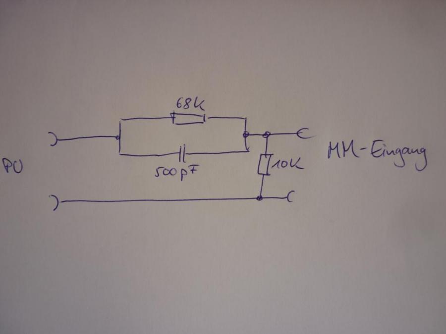

Es würde mich freuen wenn jemand etwas Blut geleckt hat und auch Spaß an solchen Experimenten hat. Ich kann auch gerne mal die einfache Velocitone-Schaltung vorstellen mit der ich die Keramiks über den MM-Eingang laufen lasse.
