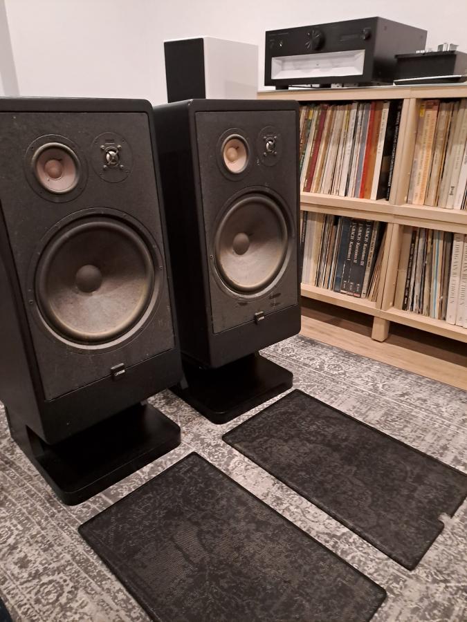

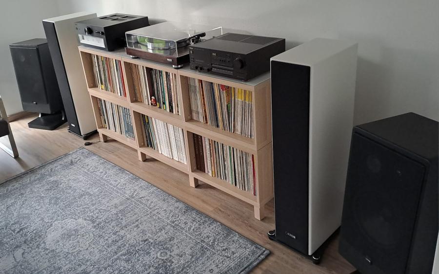

Die alten Cantöner wären ja eher mein Ding, aber das sind natürlich indiduelle Vorlieben.
Mit der Bespannung sehen die neuen aber auch gut aus. Klanglich sind sie vermutelich sehr unterschiedlich

(10.11.24, 20:26)Jan schrieb: Die alten Cantöner wären ja eher mein Ding, aber das sind natürlich indiduelle Vorlieben.
Es liegen Welten zwischen den Boxen, wobei manches auf den Alten, das Meißte aber auf den Neuen besser rüberkommt. Man braucht halt auch Volumen im richtigen Verhältnis... vllt. ist es das.
Die neuen sind vom Stil her brutalistisch und das sehr ausgeprägt und damit einfach Zeitlos.
Das war sowiso immer einer der Designmerkmale von denen, Brutalismus, Moderne und Klassik. Nix herausragendes für die Augen, aber ähnlich wie ein Bauhausmöbel...
Moin Markus,
kleiner Tipp: nimm mal direkt Kontakt zu Canton wegen der Revision der alten Boxen auf. Schicke denen per Mail ein paar Bilder und frage, was das Überarbeiten kosten würde…
Ich hatte in diesem Jahr anläßlich der NDHT in Hamburg ein Gespräch mit dem Vertriebsleiter von Canton - weil ich selbst noch ein Paar alte Canton bei mir stehen habe - und er sagte mir, das sie a) manchmal alte, seltene und gut erhaltene Lautsprecher für ihr „Museum“ ankaufen oder b) zu fairen Preisen revidieren.

(10.11.24, 20:35)Oldschool schrieb: Moin Markus,
Danke für den Tip.
Hatte die schon zwei mal angeschrieben aber nie eine Antwort bekommen... leider.
