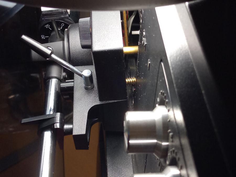

hier die Bilder. (ja klar von mir)
Der Stift 2 ist in der Explossionszeichnung gar nicht dargestellt..
Im Bild 7 kann man den Stift gerade so erkennen wie er an dem L Blättchen hin und her scheuert.
Bei Punkt 3 wird die TA gelagert.
Dort ist eine Schraube 4 die ich auch entfernte aber die TA lies sich nicht abziehen, wahrscheinlich festgeklebt
