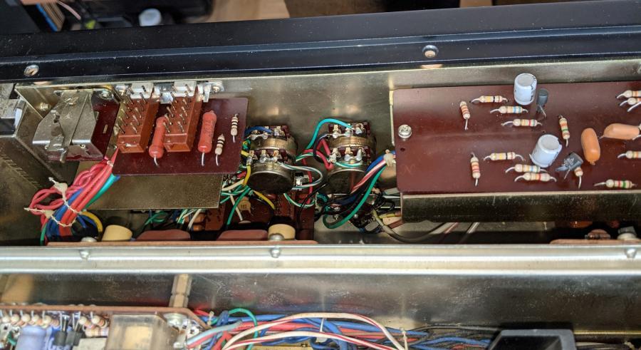

Zu deiner eigentlichen Frage und der damit verbundenen Hoffnung, ich könnte dir weiterhelfen, muss ich dich leider enttäuschen. Bis auf ein minimales Kratzen des Lautstärkereglers funktioniert mein Exemplar inklusive aller Leuchtmittel exakt so, wie es soll. Ich habe zu Beginn dieses Threads das Gerät einmal von innen gezeigt. Ich habe nichts repariert, verändert, revidiert usw.. So lange sich an der Funktion nichts ändert, werde ich das Gerät auch nicht nochmal aufschrauben.
Ich kann also leider nichts zur Lösung beitragen. Außer vielleicht den Link zum Service Manual.

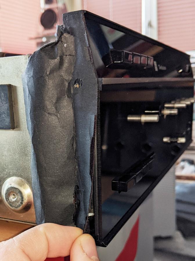

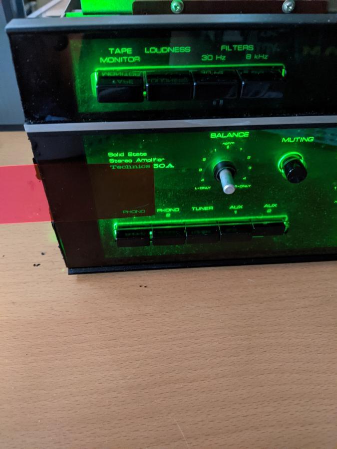

Gern, wenn ich kann - wahrscheinlich eher selten in beratender Funktion... Und wenn der Tag doppelt so lang wäre, würde das auch helfen. Aber jetzt komm ich endlich dazu: Ich hab die Kiste aufgemacht und ein bisschen beschnuppert. Leider komm ich auch hier so spontan nicht weiter, d. h. ich weiß nicht, wie ich zu den Birnchen und den LEDs durchkomme. Die LEDs sieht man natürlich an den Seiten. Die Frontscheibe scheint irgendwie geklebt zu sein. Ich dachte zuerst, sie wäre da geklebt, wo ich dieses Stück Folie durchschiebe (dann könnte ich es nicht durchschieben). Die vier Schrauben, die ich unten entfernt hab, scheinen keine Relevanz zu haben. Ich bin jetzt fast dafür, diese untere Plastikscheibe auch mit ein bisschen Risiko anzugehen, z. B. mit Skalpell, denn die muss raus und die will ich echt durch Glas ersetzen lassen. Die Scheibe ist von Innen versifft, dahinter ist viel sichtbarer Staub, und das trübt das Gesamtbild enorm. Das lass ich mir auch nicht gefallen. Ich bin fast schon enttäuscht, dass es dazu kein YT-Video oder irgendeine Anleitung gibt, also zum Austausch der Birnchen. Da hab ich zu anderen obskuren Geräten schon so einiges gefunden.
Falls jemand Ideen/Tipps hat, nur zu. Ansonsten werd ich mich entweder selbst vortasten oder den erwähnten Vintage-Fachmann bemühen, das könnte allerdings dauern, der hat ne lange Warteliste.
So, heute geht es um kein LED-Gedöns, sondern um ein ernsthaftes Problem. Und zwar ist bei mir gestern während des Abspielens einer Platte ein Lautsprecher ausgefallen. Ein erster Check hat erwartungsgemäß ergeben, dass die guten Cicenas frei von jeder Schuld sind und wie gewohnt eine erstklassige Arbeit verrichten. Ich dachte dann, es wäre der Plattenspieler, aber nein, leider ist es meine grün leuchtende Neuanschaffung. War ja klar, dass das Teil seit 1969 läuft und dann bei mir direkt was kaputtgeht... Dodgy
So, was können die Ferndiagnostiker des Forums dazu sagen? Ich hab übrigens gleich den anderen Plattenspieler am anderen Phono-Eingang getestet und da ist es auch so. Wenn ich mich ganz nah an die Box stelle, hört man die Musik ganz leise, ist also nicht komplett tot. Da ich gestern echt Bock auf eine Vinyl-Session hatte, hab ich halt wieder den Vorverstärker aus dem Keller geholt. Aber es wäre natürlich schöner, wenn das wieder über Phono funktionieren würde, zumal ich ja auch mal den anderen Dreher anschmeiße, und dafür sind die zwei Phono-Eingänge natürlich super.
Ach ja, seit ich den Verstärker vor ca. zwei Wochen aufgemacht hab, hab ich natürlich nichts daran gemacht, was zu dem Problem geführt haben könnte.
Das wäre für mich der Einsatzpunkt, an dem ich mir den Signalverfolger eines Kollege ausleihe.
Klemme ans Gehäuse und dann mit der Spitze vom Eingang bis zur Endstufe das Signal verfolgen. In diesem Fall würde ich aber vermutlich zuerst mal am Eingang zur Endstufe schauen. Wenn dort noch Signal ist, wird es an der Endstufe liegen.
