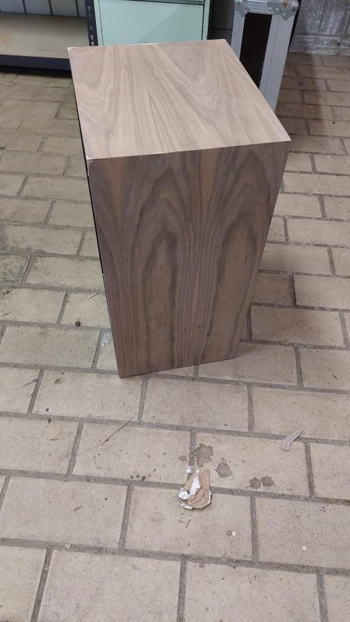

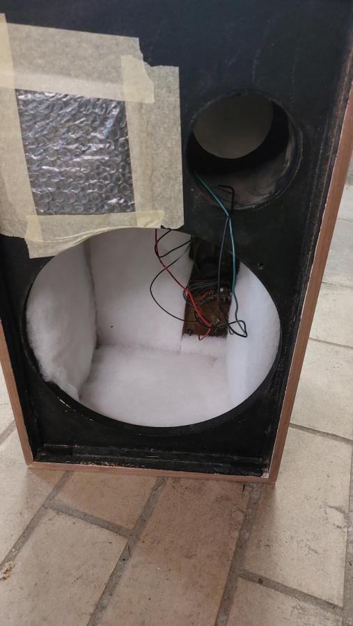

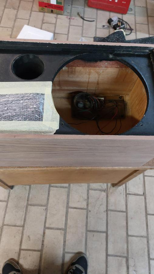

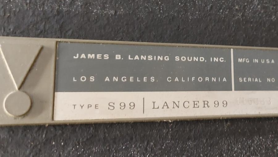

Ich mache mir gerade ein Paar James B.Lansing S99 Lautsprecher wieder frisch.
Um die 60 Jahre alt aber dafür gut in Schuss.
Der eklige weisse Lack den da mal jemand draufgemacht hat ist  ab und die alte Dämmwolle draußen.
Einer hat schon neue Wolle, den anderen mache ich heute noch.
Frequenzweiche funktionieren beide noch top aber die Sicken von den LE14 Chassis sind steinhart also untenrum kommt nicht viel mangels Schwingfähigkeit.
Die neuen Sicken habe ich schon aber ich muss mich mal schlau machen welchen Betrieb ich das machen lasse.
Vorher :
Jetzt sehen die so aus, werde die mit Hartwachsöl einreiben und ansonsten so lassen.
Die dürfen schon Patina haben.
Suche noch ein JBL Schildchen (30x25mm)
