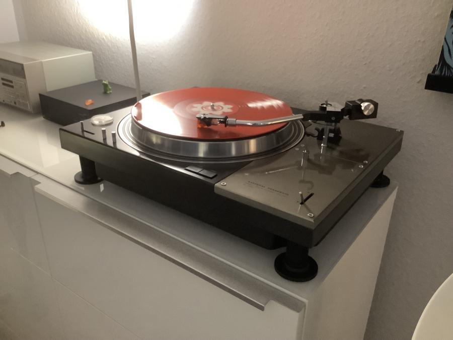

ich arbeite aktuell an einem zweiten Tonarm inkl. Armbrett für den Technics SL 110/1100.
Nach unserer Rückkehr aus Dänemark hatte ich den SME 3009 Serie 3 S auf Kleinanzeigen entdeckt.
Mit dabei war auch die Dämpfungswanne, Paddel, alle! Gewichte und ein nettes Gespräch mit dem Besitzer.

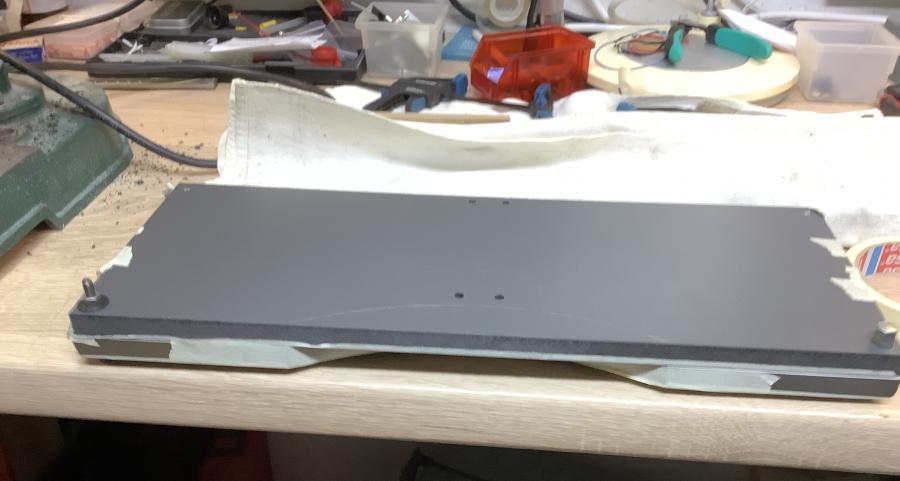

Da originale Boards schwer zu bekommen sind, ging es an den Eigenbau. Das originale Alu Brett diente als Vorlage. Ich hatte mich für CDF Material entschieden. Tolles Material, hohe Dämpfung, harte Oberfläche, schwarz/anthrazit eingefärbt, lässt sich gut bearbeiten.
Das Brett hatte ich direkt auf Maß sägen lassen, kostet etwas über 4€. Danach das Ganze mit Klebeband geschützt und mit der Oberfräse und Bündigfräser in Form gebracht. Löcher rein, mit dem Zapfensenker die Schraubenköppe versenkt und mit dem 28mm Forstner Bohrer den SME Auschnitt gebohrt.
SME Arm rein, einstellen……klingt in Verbindung mit dem 2M Bronze sehr fein, klang aber auch schon mit dem EPA 110 Tonarm sehr gut.
Feines Teil….irre wie filigran der Arm eigentlich ist.
P.S . Die Schrauben kommen vermutlich noch in schwarz…..
Die Möglichkeit „schnell“ mal den Arm zu wechseln ist schon chic. Im Vergleich zum SME noch der Technics Arm….beide irgendwie speziell  Blush Heart
LG Jürgen
