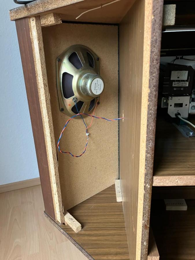

Ich habe tatsächlich noch eine Frage! Ich dem erwähnten Eckschrank befinden sich links rechts zwei eingebaute Lautsprecher.
mit einem schwarzen roten Kabel sind diese am 8074 angeschlossen. Für mich sehen sie nach "Autolautsprecher" aus.
Wäre es sinnvoll diese mal gegen modernere Lautsprecher zu tauschen, die etwas klareren Sound erzeugen?
Auf was muss ich achten, sollte man den Lautsprecher tauschen wollen?
Thomas

Das sind keine Autolautsprecher sondern Breitband-Chassis. Ich würde die nicht tauschen. Wenn es dumpf klingt, dann ist da wohl an anderer Stelle der Musiktruhe was nicht mehr ganz in Ordnung

Hallo TomiTronic,
Die verbauten Breitbänder sind Stand der Technik zur Zeit der "Rositas" und wurden den Qualitätsansprüchen der Käufer gerecht. Wollte man dies jetzt Schallwandlerseitig klanglich verbessern, müsste man mehrere Lautsprecher für die Übertragung verschiedener Frequenzen einsetzen. Dies gelänge nur mit Einsatz einer Frequenzweiche, welche das ankommende Signal den einzelnen, eingesetzten Chassis entsprechend "splittet"  - natürlich passend zu den dann ausgewählten Chassis...
Du merkst wahrscheinlich: sehr aufwändig, das ganze...
Einfacher wäre sicherlich, separate Boxen - den elektrischen Specs des integrierten Verstärkers entsprechend - einzusetzen...
#20
Wenn man dann von einem Musikmöbel nichts mehr bis auf den Verstärker nutzt, ist eine andere Lösung deutlich praktikabler.
Das Tonmöbel im Originalzustand zu belassen, würde ich durchaus unterstützen, so wird es aber zu einem Bastelobjekt ohne Wert,
denn der emotionale Bezug nimmt ja durch solche Umbaumaßnahmen nicht gerade zu....
