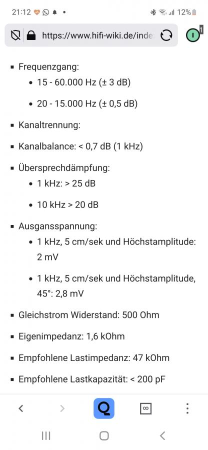

Das Teil ist 15 Hz - 15 kHz angegeben mit +/- 0,5 dB, was sehr linear ist..
Für diese Werte wurde 47khz und weniger als 200pF angegeben.
Für mich war das immer die Aussage, dass mir dieser Einstellung die höchste linearität erreicht wird.

(17.07.22, 21:17)Lenni schrieb: [Bild: https://plattenspieler-forum.de/attachme...nail=17189]
Für welchen Korpus sind die Daten?
Wäre das für den 205er Korpus, dann ergibt das eine Hochtonresonanz bei entweder 15 oder 26 kHz, die mit 3 dB/ Oktave davor ansteigt und danach mit 6 dB/ Oktave fällt, wenn Du das mit einer Gesamtkapazität von entweder 150 oder 200 pF betreibst.
Für ein EPC 205C mk3
OK, dann hast Du wie schon geschrieben mit 150 pF die Hochtonresonanz bei ca. 15 kHz und mit 200 pF bei ca. 26 kHz an jeweils 47k Ohm. Gehst Du aber auf 283 pF und ca. 13k Ohm, dann spielt es von 20 Hz bis 22 kHz absolut linear
