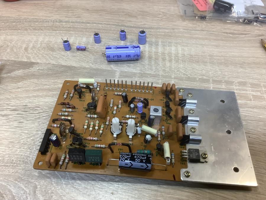

…ein gesundes Neues noch in die Runde.
Um 2026 mit etwas positivem zu beginnen, habe ich die mittlerweile angekommenen Elkos eingelötet.
Der c14 durfte ersteinmal bleiben, da ich Dödel den falschen Wert bestellt habe.
Drehzahl lief zwar nach der Potireinigung schon stabil….für das gute Gewissen ist er so aber erst einmal für die nächsten Jahre save. Blush
LG Jürgen
