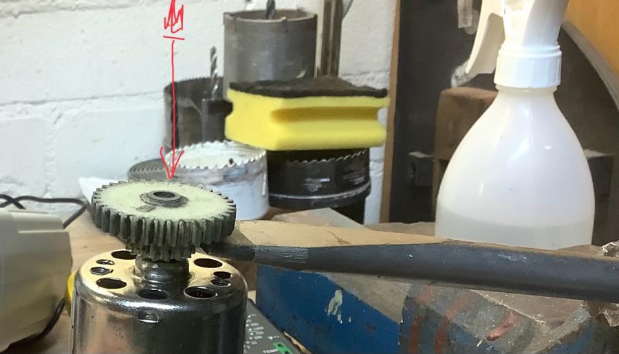

Ich verstehe Deine Bedenken.
Nur noch einmal zur Veranschaulichung was ich so im Kopf hatte…..
Schraubenzieher als Abstützung. 2.Person hält den Tonarm  bzw. das Zahnrad in der gezeigten Position und Du „schlägst“ vorsichtig die Welle nach unten.
Da die Kraft ja auf die Welle geht, sollte auch das Motörchen keinen Schaden nehmen.
Ich möchte Dir die Methode aber auch nicht einreden Rolleyes
Kleiner 2 Arm Abzieher…aber wer hat so etwas schon…wäre ne Alternative.
Oder wirklich zerstören, ist ja eh gerissen, wie schon vorgeschlagen.
Bin gespannt wie Deine Lösung final aussieht  Smile
LG Jürgen

(13.01.26, 17:54)Geospiff schrieb:
(12.01.26, 13:48)WBC schrieb: Hat jemand 'ne Idee, wie ich das kleine Rad zerstöringsfrei und ohne Gewalt abgezogen bekomme...?
Ist alles eine sehr fragile Konstruktion, das ganze...
Hallo Carsten,
wäre so etwas in der Art ne Hilfe?
Gibts ja in verschiedenen Größen und kostet nicht die Welt...
(evtl. "enger"fassen/unterlegen)
https://amzn.eu/d/6iKGsJw
Frank
Ich habe mir gerade eine flache Seegeringzange bestellt. Damit sollte ich das Rad abgehebelt bekommen... th_up
Aber thx für die Idee... Wink

Zitat:Ich habe mir gerade eine flache Seegeringzange bestellt.
Genau, so geht das z.B.  th_up

Weiter geht's...
Wie schon mein Erzeuger sagte: man muss nicht schlau sein, man muss sich nur zu helfen wissen...
Supergut angelegte 20,00 €...
Einmal angesetzt- schon war das Rädchen runter...
Dumm nur, dass das Ersatzteil innen nicht "gezahnt" ist...aber wird schon iwi gehen.
Evtl. mit etwas punktueller "Wärme"...
Einmal Waschstrasse bitte... th_up
Nun muss nur noch der störende Sockel weg...dann geht es weiter...

Sooo. Der Tonarmantrieb ist wieder fit. Muss nur noch vorm Einbau neu gefettet werden.
Jetzt sind als nächstes der Powerknopf und die Nadelbeleuchtung an der Reihe...
