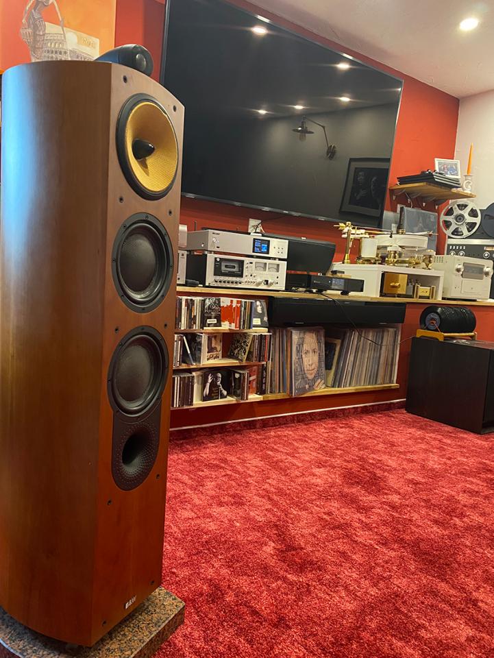

Welche Lautsprecher hast Du eigentlich? Denn das ist meist das größte Problem der Röhre. Viele moderne Lautsprecher haben einen Wirkungsgrad von deutlich unter 90dB, das kann bei einem Röhrenverstärker schnell zum k.o. Kriterium werden.
Also Nubert, Teufel und Co sind bei einer Röhren Endstufe definitiv raus.. (es sei denn Du möchtest nur Zimmerlautstärke hören und parallel über dem Röhrenverstärker Würstchen grillen Big Grin )

Hallo Lenni, ich habe die B&W 804 N
Uwe
