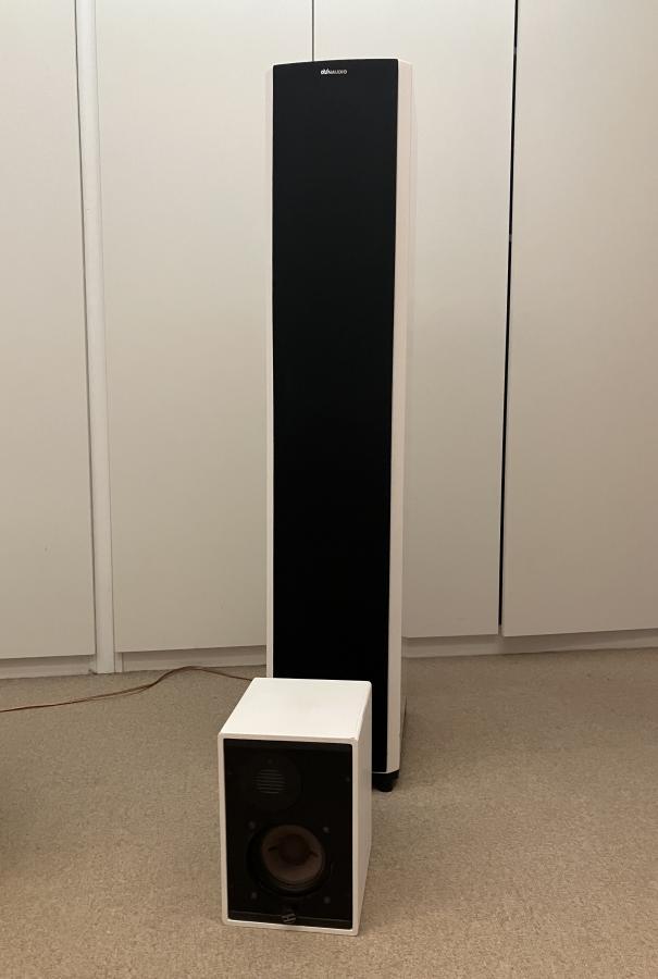

apropos Lautsprecher:
beim Zargenbau bleibt ja immer der Ausschnitt vom inneren übrig. Steht dann nur im Weg. Bis mir mir die zwei kleinen Boxen, die ich mitleidig von der Strasse geholt hatte, eingefallen sind. Gehäuse total runter, aber funktionstüchtig.
die Reste der Zargen habensich gerade zu aufgedrängt, damit neue Gehäse zu bauen
sie sind jetzt auch grundiergerollt und sollen später noch lackiert werden
Alla Hopp
Jo

Schöner Straßenfund , das sollten kleine Isophon Lautsprecher sein .
Der Hochtöner sieht mir nach dem KK10 aus .
Hier mal zu sehen
Gruß Klaus
Nachtrag , das könnten sie doch sein
ein früherer Bauvorschlag .

Die Gehäuse waren kein Selbstbau, das waren fertige Boxen.
Der Sound ist für die Größe wirklich gut.
