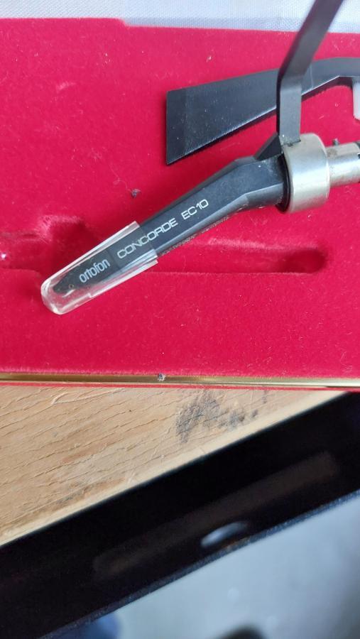

Kann ich eine Ortofon Concorde Bronze Nadel bedenkenlos auf ein DJ Concorde schieben ober brauche ich das " Hifi" Concorde ?
Ich glaube die Bronze Nadel ist aus der neuen Concorde Music Serie und hat eine etwas andere Bauform als die alten Concorde und OMs.
Aber da ist Jan der Experte.
Das sollte auf alle MK2-Concordes passen.
Die haben natürlich andere elektrische Werte, aber bei den alten Concordes hat das erstaunlich gut geklappt
Danke schonmal
Diese habe ich hier.

Moin Max,
bei den Nadeln der Concorde Music-Reihe ist wie bei den MK2-DJ-Nadeln das Gehäuse schräg und nicht wie bei der Nadel vom EC10, im rechten Winkel zur Achse. Bei den anderen Bildern kann ich es nicht erkennen. Aber wenn die auf das EC10 passen, passen sie nicht zur Concorde Music Nadel
Hi Jan
Danke, ich habe noch die blauen DJ Pro S aus aktueller Produktion.
Die liegen aber im Lager bei meinen Vermiet 1210ern.
Das sind MK2.Aber dann würde ich ein Paar auseinander reißen müssen.....
Eine OM 20/30 Nadel würde aber auf das EC 10 passen richtig ?
Alternativ schaue ich mal nach einem Concorde Music ohne Nadel
Ja, so sollte das gehen
