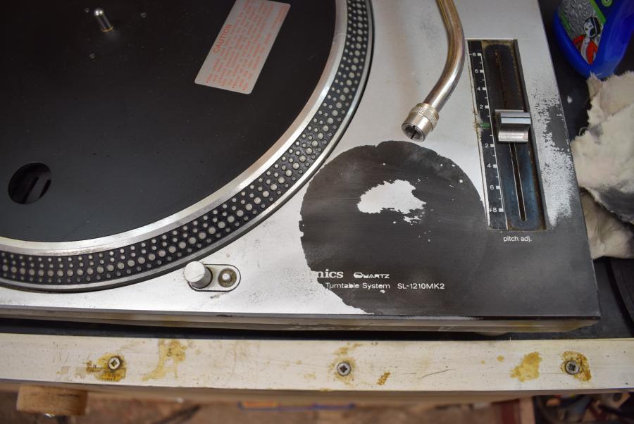

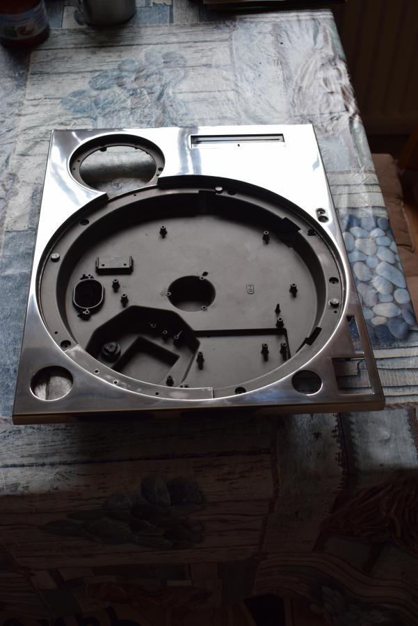

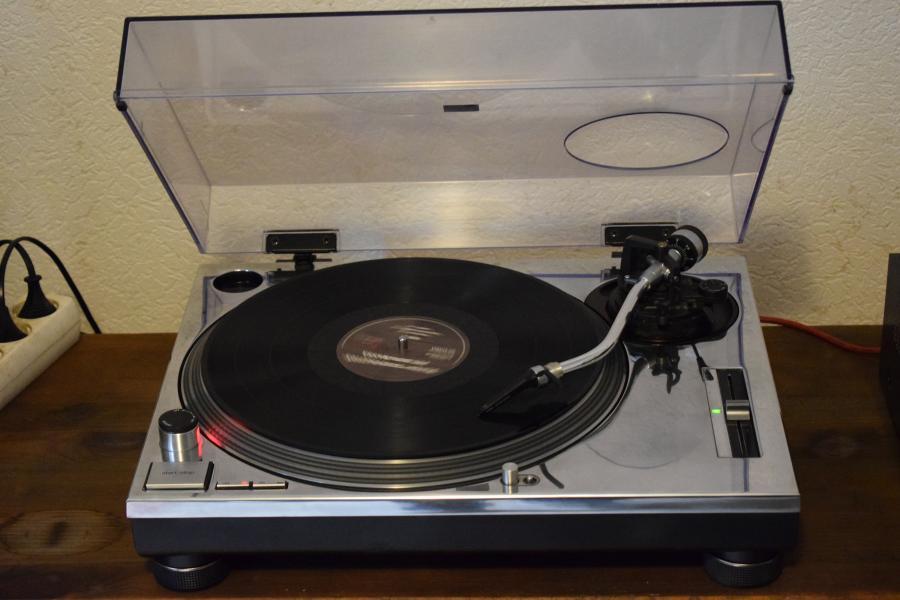

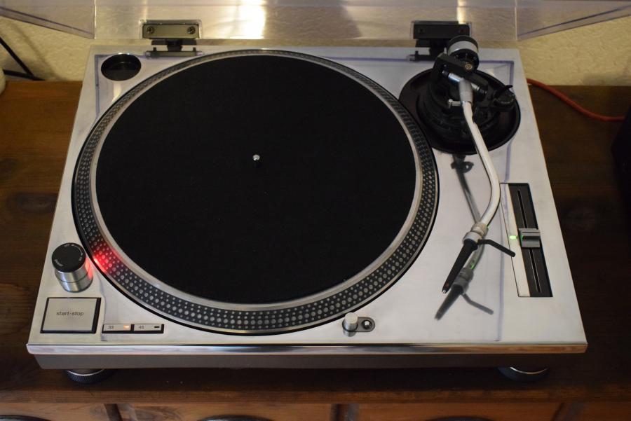

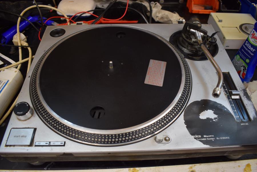

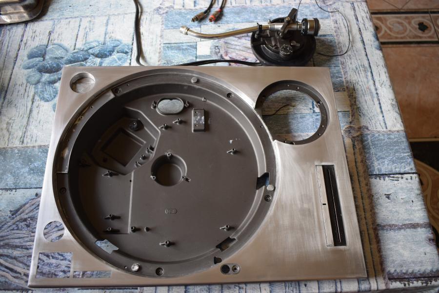

Darf man hier auch posten wenn das Teil endlich von der Arbeitsplatte runter ist?
Dual 1229 für den Papa meiner besten Freundin mit kleinen Individualisierungen.
