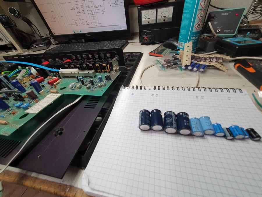

Moin, endlich mal wieder Zeit zum Basteln!
Heute ist ein Aura VA-50 Amp an der Reihe. Endstufen-Transistoren Wechsel und Elko-Frischzellenkur ist angesagt.
VG Michael

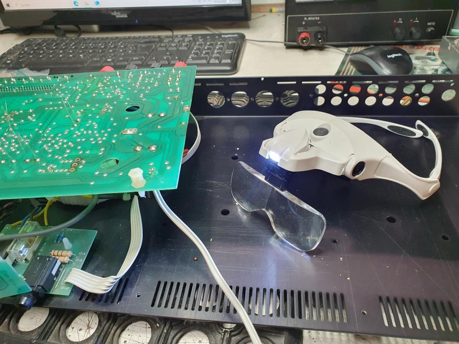

Ist das da rechts auf dem Arbeitstisch eine Brille mit Lupe? Ich denke sowas brauche ich auch........
  • DUAL Tom
(01.03.25, 19:05)HighEndVerweigerer schrieb: ....Ist das da rechts auf dem Arbeitstisch eine Brille mit Lupe? Ich denke sowas brauche ich auch........
Genau, Lupenbrille mit Licht, ohne sehe ich soviel wie ein Maulwurf
VG Michael

Habe jetzt erstmal, wie von Ralf gewünscht, fast alle Elkos gegen Typen mit höherer Spannung und Temperatur gewechselt.
Die Elkos im Signalweg habe ich belassen und die Siebelkos im Netzteil auch. Letztere hätte ich zwar gerne getauscht. aber die sind irgendwie in der Bauform nicht verfügbar (6800uF 63V, Durchmesser: 35mm, Höhe: 32mm maximal!)
Nun sind erstmal die Halbleiter dran. Danach Lötstellen Reinigen (ab Werk wurde das nicht gemacht) und dann zusammenbauen.
Ich muss mir, aufgrund nicht vorhandener Emitterwiderständen, noch etwas einfallen lassen den Ruhestrom zu messen...
stay tuned
VG Michael
