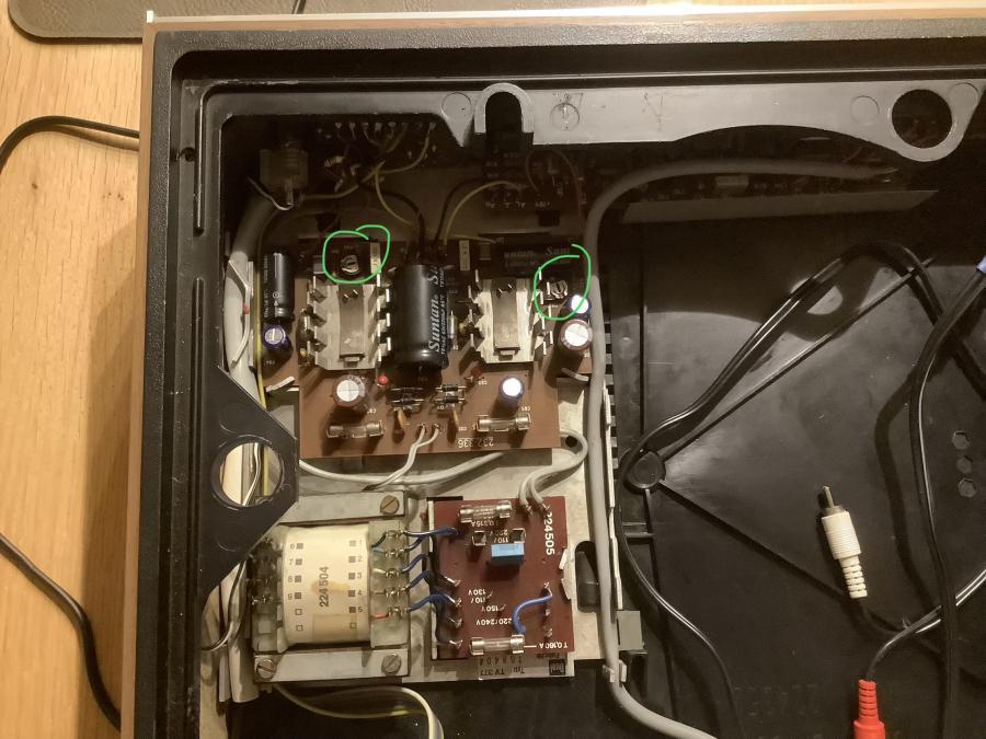

Hallo zusammen…..er läuft wieder  Blush
Letztendlich war es der Knallfrosch.
Alle Elkos sind neu.
Cinchkabel kommen an den Phonopreamp. Funktioniert gut.
Müsste an diesen Potis etwas abgeglichen werden ?
Sofern ja….wie , was, wo messen ?

(10.09.26, 20:17)staakie schrieb: Müsste an diesen Potis etwas abgeglichen werden ?
Der Ruhestrom der Endstufe muss auf 4mA eingestellt werden. Das Gerät sollte vorher 5 Minuten warm laufen.

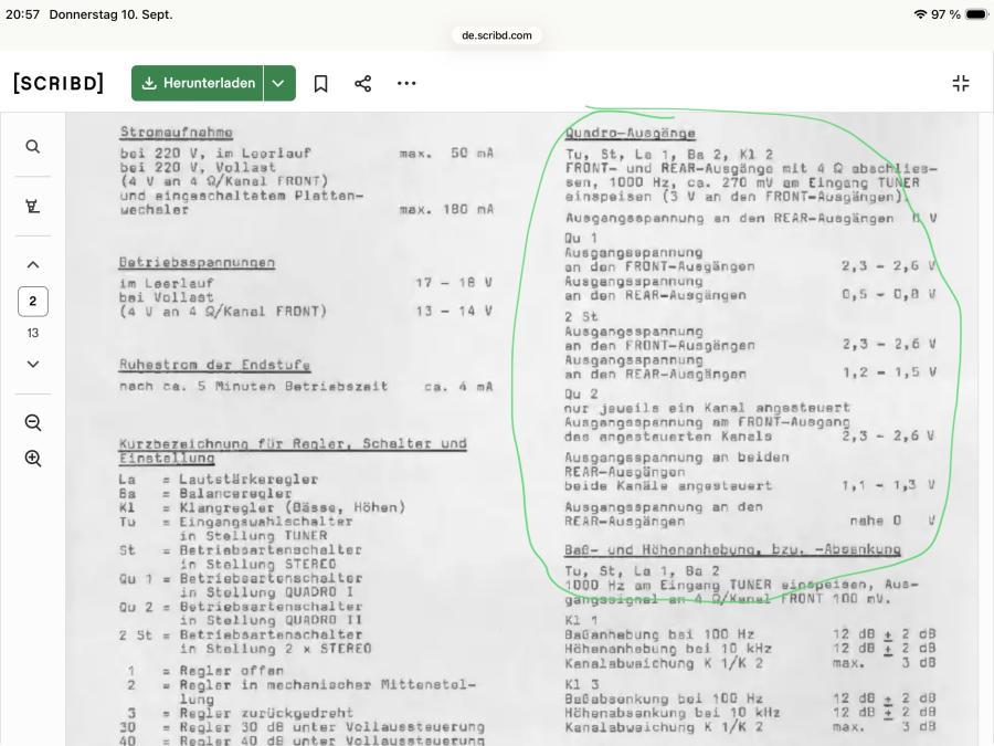

(10.09.26, 20:45)staakie schrieb: Hallo Michael, kann man / Mann / Du mit einfachen Worten erklären wo das zu messen ist, also an welchen Punkten gemessen wird ?
Dafür muss ich auch im Service-Manual nachsehen, kann ich morgen aber gerne machen.
  • tschuklo, staakie
#10
Ist es das hier? Fürchte das übersteigt meine Möglichkeiten.
