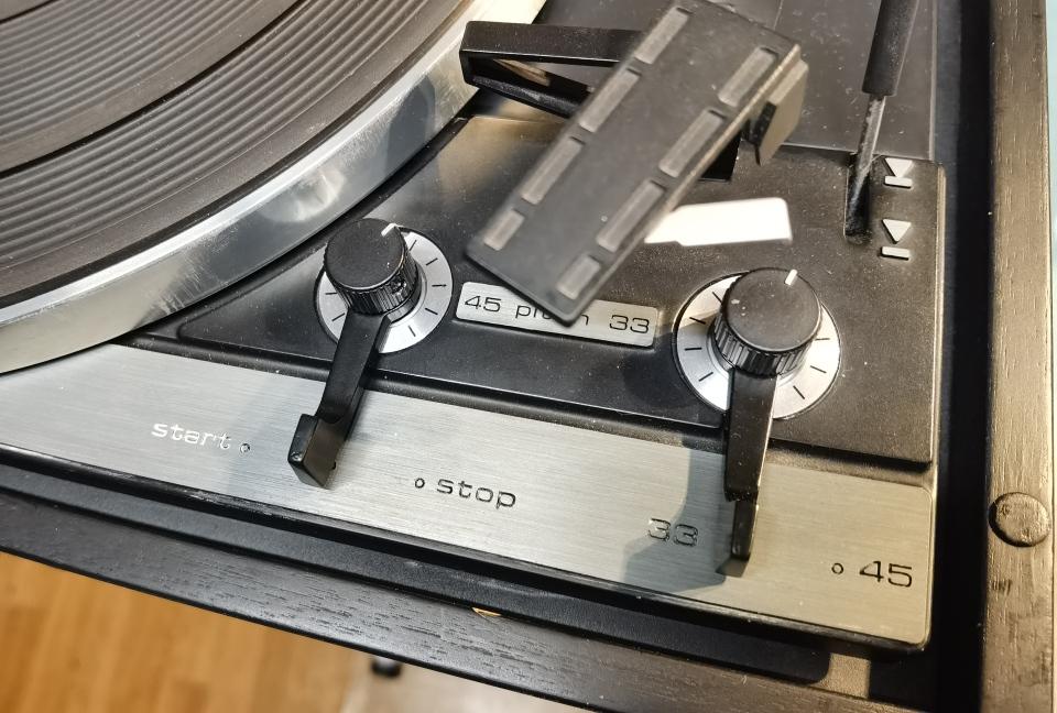

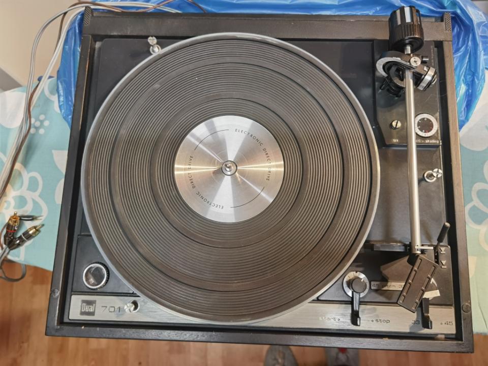

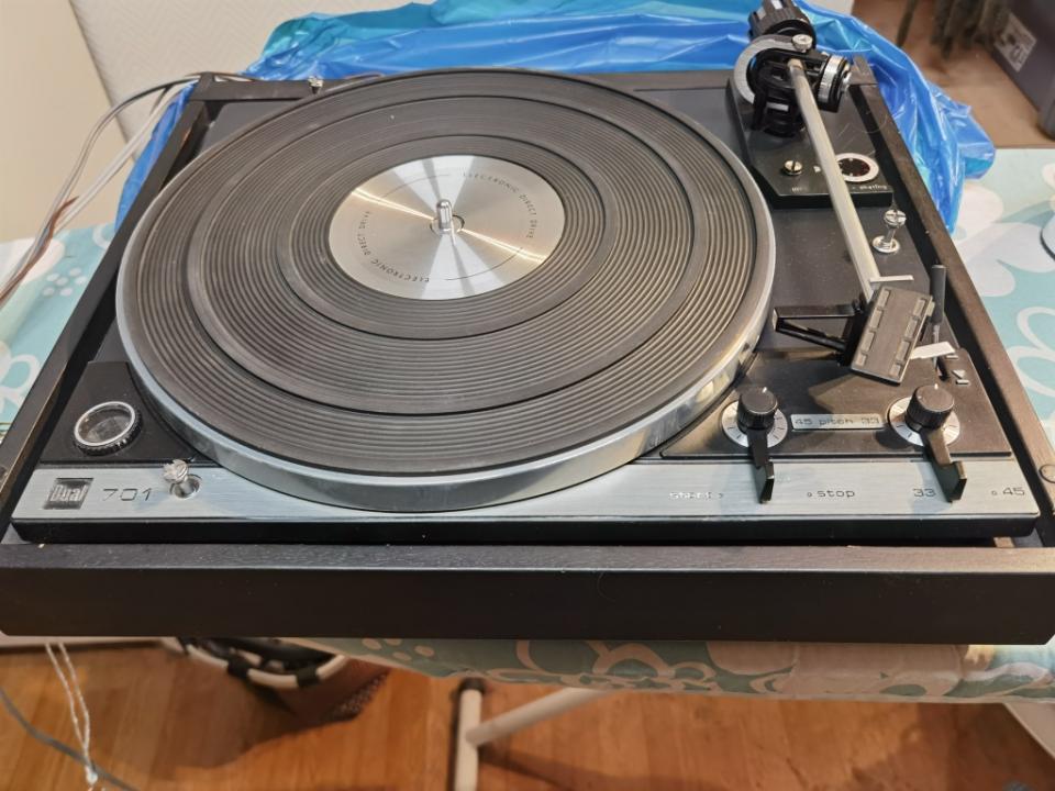

(13.11.21, 19:04)RHK schrieb: Hier mal ein paar Bilder von meinem 701er.
Da ich selbst nichts dran machen kann,ist es evtl. für einen Ineressant!
Die Zarge ist nur zum Transport geeignet!
[Bild: https://plattenspieler-forum.de/attachme...bnail=9449] [Bild: https://plattenspieler-forum.de/attachme...bnail=9450][Bild: https://plattenspieler-forum.de/attachme...bnail=9451]
Der 701er bekommt ja nun bei mir ein neues Zuhause. Kann mir denn da bitte einer der DUAL-Spezln mit ein bisschen Rat und Tat zu "Ersatzteilen" aushelfen?
Die Zarge soll ja nur noch für den Versand taugen und dann würde ich gerne auf die Flache vom 704 oder 721 umstricken. Ja, ja, ich weiß die Plastewanne, ist mir aber egal, weil ´s mir ja gefallen muss.
Geht das so ohne Weiteres? Und welche Haube würde ich für die CS70 Zarge aus dem Bild und welche für die CK26 Zarge (so heißt die vom 721 doch, oder?) benötigen? Ist das immer die CH6 oder gibt es da neben der Tönung der Haube (heller und dunkler) sonst noch Unterschiede?
Hat evtl. Jemand von Euch noch ein Set aus der CK26 in nussbaum oder schwarz mit bronzefarbener Haube abzugeben?
Der Steuerpimpel ist doch für alle DUALs gleich, oder? Welchen Anbieter könnt Ihr denn da empfehlen?
Wenn Ihr die Regelelektronik überholt habt, habt Ihr dann die alten Germanium-Transistoren durch Komplementärtypen ersetzt oder seid Ihr bei den alten Recken geblieben? Gibt es da eine gute Bezugsquelle bei der man gleich alle Transen auf einmal bekommt?
Und wo bekommt man denn noch 14-polige LM709? Habt Ihr einen Tipp?
Was ist mit dem Stufenrad oder wie das heißt? Wechselt Ihr das nur bei Bedarf oder immer gleich mit und wenn ja, wo gibt es das in guter Qualität? Habt Ihr da bitte evtl. eine Andresse für mich?
Welche Einschub TK-Headshell brauche ich denn für diesen Tonarm, damit ich da auch normale Halbzoll TA und nicht nur die zum Einklicken montieren kann?

Der LM709 ist nicht so einfach so bekommen, aber in der Regel braucht man den auch nicht. Ich hatte noch nie einen defekten.
Einen Dual TK14 oder 24 brauchst du. Die haben alle die Klickversion sowie langlöcher. Es lässt sich also immer ein Dual wie auch ein 1/2 Zoll System montieren.
Die Germanium Transistoren würde ich drin lassen, die sind in der Regel unproblematisch. Im Fehlerfall lassen diese sich natürlich auch irgendwie ersetzen. Ist aber in der Regel nicht nötig.
Die Elkos und Tantals auf der Steuerplatine solltest du halt alle Ersetzen. Wenn du die Platine löst pass nur auf die Drähte der Germaniums auf. Die brechen schnell ab.
Mit dem Stufenrad meinst du sicher das Kurvenrad. Wenn das ok ist brauchst du das auch nicht wechseln.
Ich würde nur genau schauen ob die Antiskatingscheibe gerissen ist.3D Gedruckten Ersatz gibts ansonsten bei C.Noll Radio und Fernsehntechniker.
So eine Badewannenzarge habe ich leider nicht. Es gibt die älteren Rauchglashauben in 4mm stärke. Die sind aber gesucht und selten zu bekommen. Die späteren sind alle in 3mm und die gibts auch in Rauchglas und Klar. Wobei die klaren Varianten häufig schon eine abgeschrägte vordere Front haben. Die gehören dann zu einen 714Q beispielweise. Da du ja die Badewannenzarge vom 704/721 möchtest solltest du auch eine Haube mit 3mm Materialstärke nehmen.
