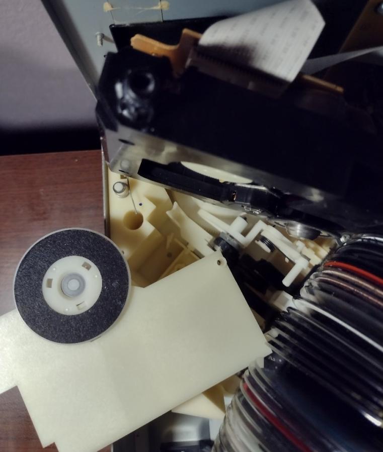

Hallo zusammen,
nachdem ich vor ein paar Tagen für mein
ehemaliges Arbeitszimmer 2 schöne gebrauchte
Yamaha Standboxen sehr günstig gekauft habe
sollte es heute weitergehen.
Ich wollte meinen Sony CD Wechsler CDP - CX 355
mit 300 CD 's wieder reaktivieren.
Das Gerät stand länger ungenutzt in Reserve.
Als ich alles angeschlossen hatte kam Freude auf.
Die CD's wurden leider nicht korrekt abgespielt.
Immer wieder kamen Aussetzer.
Mein erster Gedanke war den Laser zu reinigen.
Ich habe das Gerät geöffnet und dann die
Metallabdeckung der senkrechten Laufwerkseinheit
losgeschraubt und vorsichtig entfernt.
Das Ergebnis war, dass danach mehrere Bauteile lose
an dieser Stelle im Gerät lagen.
Zusätzlich noch eine kleine Spannfeder.
Zunächst habe ich dann den Laser mit Alkohol vorsichtig
gereinigt.
Dann ging die Grübelei los welches Bauteil nun wieder
an welche Stelle muss.
Das ganze Innenleben wird nur durch die Schrauben
der entfernten Metallabdeckung fixiert.
Nach längerer Fummelei war ich mir ziemlich sicher
alles wieder korrekt montiert zu haben.
Der Testlauf brachte dann leider die Ernüchterung.
Es stimmte etwas nicht.
Die 300 CD's ließen sich nicht drehen und dadurch
war dann Ende der Vorstellung.

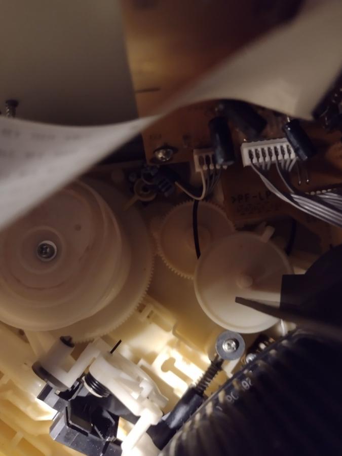

Alles wieder demontiert und ich entdecke, dass ein
kleiner schwarzer Riemen von zwei Kunststoffrädchen
abgesprungen ist und auf dem Gehäuseboden liegt.
Dann habe ich mit der ganzen Sache aufgehört.
Ich überlege jetzt, ob der kleine Riemen bei meiner
Demontage oder Montage abgegangen ist oder ob
er durch eine Blockade beim Test abgesprungen sein
könnte.
Morgen werde ich dann noch einen weiteren Versuch
starten und zunächst versuchen den Riemen wieder
auf die beiden Rädchen zu fummeln.
Dann kommt der zweite Anlauf mit der Montage
der Lasereinheit und des ganzen anderen Gedöns.
Ich hätte nicht gedacht, dass so ein senkrechtes
CD Laufwerk in einem Sony Wechsler zu so einer
Fummelei ausufert.
Sollte ich am Montag keinen Erfolg haben fliegt das
Teil aus dem Haus und ich werde mir eine Alternative
überlegen.
Von meinen 3 Plattenspielern im Wohnzimmer möchte
ich keinen in das Zimmer stellen.
Einen anderen CD Wechsler möchte ich nach dieser
Erfahrung auch nicht mehr.
Kaufe ich einen einfachen CD Player habe ich wieder
300 CD's separat in diesem Zimmer, das nicht so groß
ist, rumstehen.

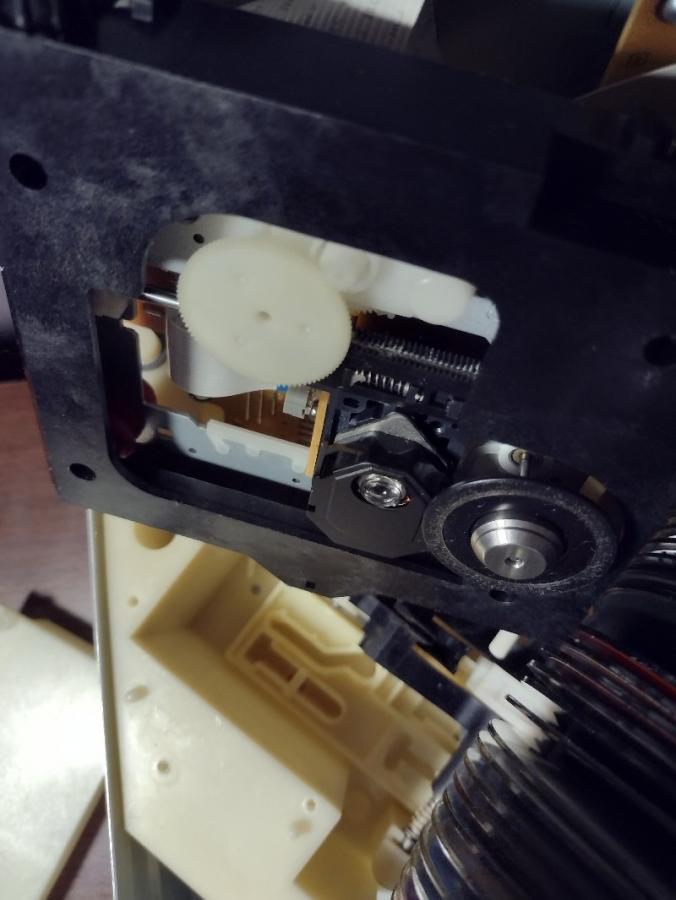

Das ist ein ganz normaler Sony KSS-213 Abtaster, hier allerdings etwas umständlicher verpackt.
So eine mechanische Plastik-Gurke würde ich mir auch nicht hinstellen, sollte die Reparatur nicht
gelingen, nimm einen ganz normalen Player. Da Du ohnehin nicht viel CD hörst, ist das die einfachste Lösung.
