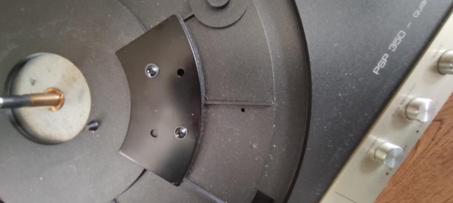

Guten Tag!
Seit einige Jahre benütze ich nur noch meinen Saba Plattenspieler. Ich bin 63 Jahre alt, habe VIELE Plattenspieler gehabt, aber die PSP250 und PSP350 gefällen mich só gut das ich nichts anderes mehr brauche (das heisst: was Plattenspieler betrifft).
Ich brauche seit einige Jahre einen PSP350 und wollte ein zweites Exemplar haben für Notfälle (Unterteile. eile). Vor eine Woche habe ich einem gefunden. Beim einstellen fand ich dieses Ding unter dem Teller (siehe Bild). Ich glaube es ist benötigt für das Transport des Gerätes und sollte entfernt werden zum Gebrauch, aber ich kann dazu nichts finden. In die Bedienungsanleitung ist es das einige Unterteil das keine Nummer hat. Gibts jemand hier der mich helfen kann? Danke!

Hallo Harrie,
Wenn das Teil an deinem anderen PSP350 nicht dran ist, würde ich auf eine Transportsicherung tippen.
  • Harrievangeffen
#28
Hallo Christian,
Bei meinem anderen PSP350 war es AUCH dabei. Ich habe es damals entfernt. Ich nehme an das ich Gründe hätte um das zu tun, aber ich weiss nicht mehr warum.....
#29
Im User-Manual steht nichts von einer Transportsicherung. Im Service-Manual ist das Teil zu sehen, aber wird nicht weiter benannt
#30
Was ist denn an der Stelle auf der Innenseite des Gehäuses?
