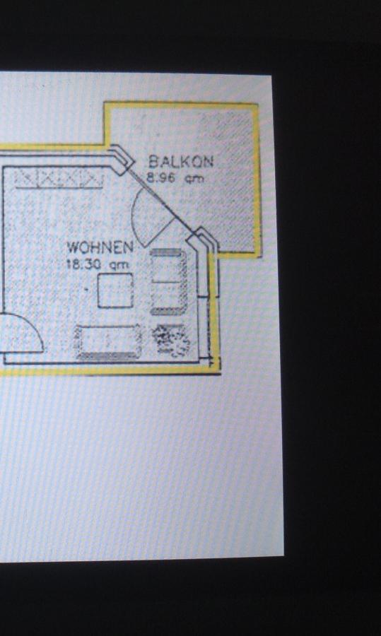

@Marcus
Wie groß ist denn der Raum, der beschallt werden muß? Welche Grundform hat der Raum? Nur ein Rechteck oder ein L oder...?
#9
18,5 qm

Zu den Lautsprechern kann ich nichts sagen; kenne ich einfach nicht. Für 18 qm sind die aber ein bisschen zu groß geraten würde ich mal sagen
