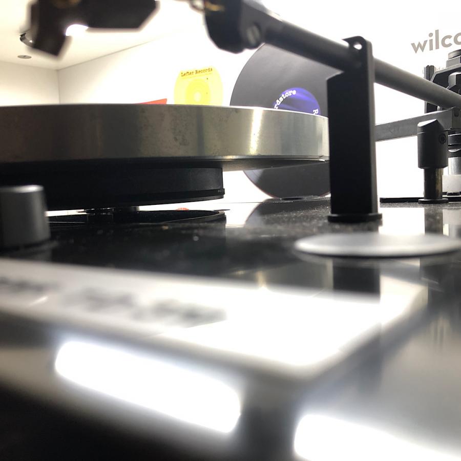

Jörg,
anbei Bilder von meinem TD 316 mit umgelegtem
plattenteller, 2 Perspektiven:
Gruß Jochen
It‘s only Rock‘n‘Roll but I like it!  Cool

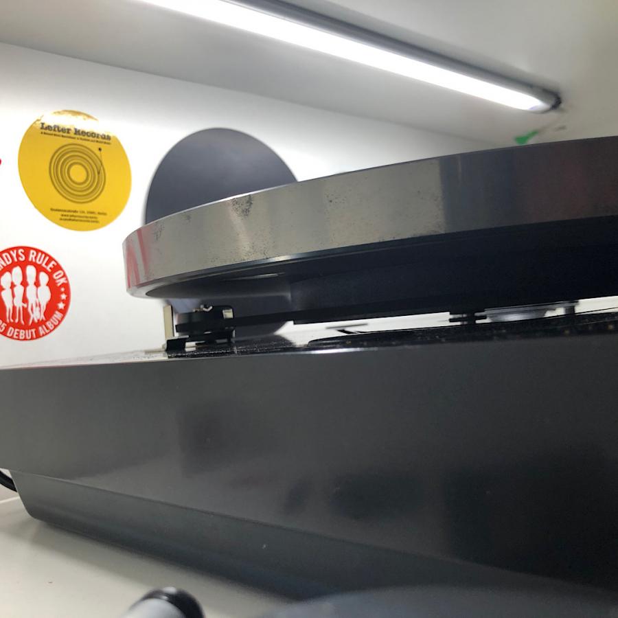

Hallo Jörg,
Auch von mir nochmal zwei Fotos von meinem TD320. Für mich sieht das bei Deinem 318 auch so aus, als säße der Teller zu hoch.
LG,
Thomas
Schöne Grüße, Thomas  Cool
