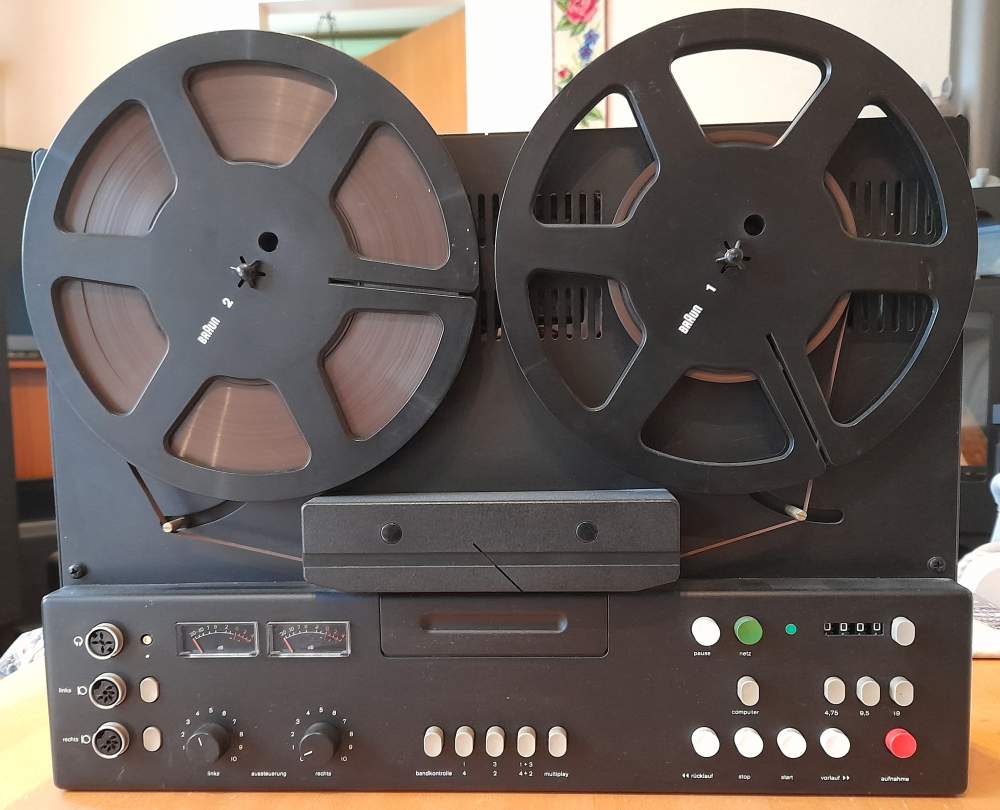

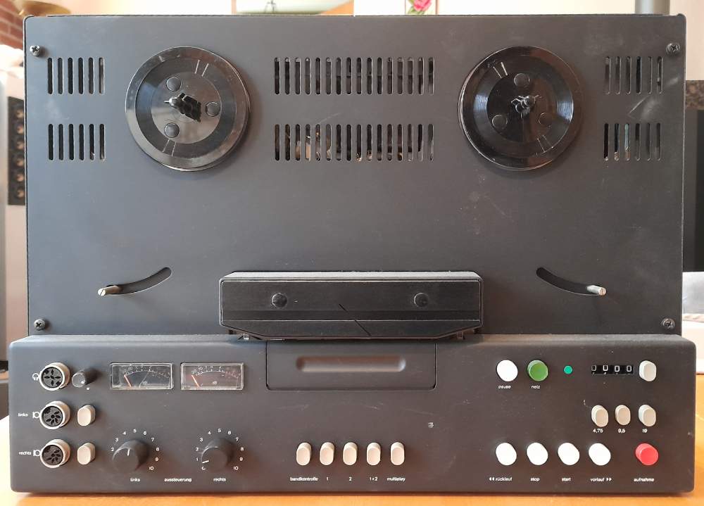

Man könnte ja auch einfach zwei Geräte nebeneinander Stellen, dann kann man auch alles abspielen. Angel
Braun TG 1000

Braun TG 1000/4
