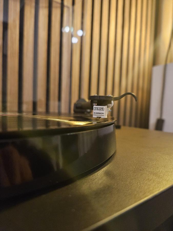

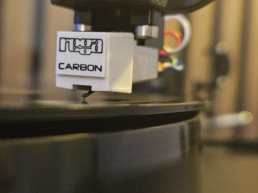

Hallo zusammen,
bitte verzeiht vorab wenn ich nicht die passenden Bezeichnungen der Vinylwelt verwende, ich bin zwar älter aber Plattenneuling.
Ich habe mir eine Regar Planar 1 Version 2021 zugelegt um als blutiger Einsteiger in die Schalplattenwelt einzutauchen. Laut Tests ist die neue Version gut und von Problemen ist nichts zu lesen.
Bei mir sieht das leider völlig anders aus. Fast jede zweite Platte hängt, was dem Hörvergnügen mächtig eins auswischt. Ich habe verschiedene Platten ausprobiert und es kommt bei ca jeden zweiten Platte zu hängern. (Selbst beu neuen Platten ohne ersichtlichen Spuren)
Die Platten habe ich zum Vergleich bei Freunden auf zwei anderen Plattenspielern aufgelegt und dort laufen sie tadellos. Einer deutlich günstiger, einer deutlich teurer.
Ich habe bereits geprüft, dass der Plattenspielen gerade steht und das tut er. Ich habe bereits eine Tomarmauflagekraft Waage geholt und da liegt er bei ziemlich genau 2 Gramm. Auf den ersten Blich sieht für mich auch der Tonarm gerade aus und die Nadel scheint senkrecht einzutauchen und auch von vorne sieht der Kopf gerade aus. Ein Ultraschallreiniger für die Nadel war auch bereits im Einsatz.
Habt ihr Ideen woran das noch liegen kann? Hat jemand mit einem neueren Planar 1 ähnliche Erfahrung oder auch die Erfahrumg, dass alles sauber läuft?
Ich bin für jeden konstruktiven Tipp und Erfahrung dankbar.
Frage zwei. Welchen alternativen Tonarm oder Nadel würdet ihr als Upgrade empfehlen?
Alex

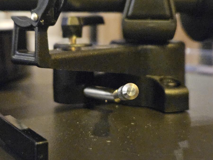

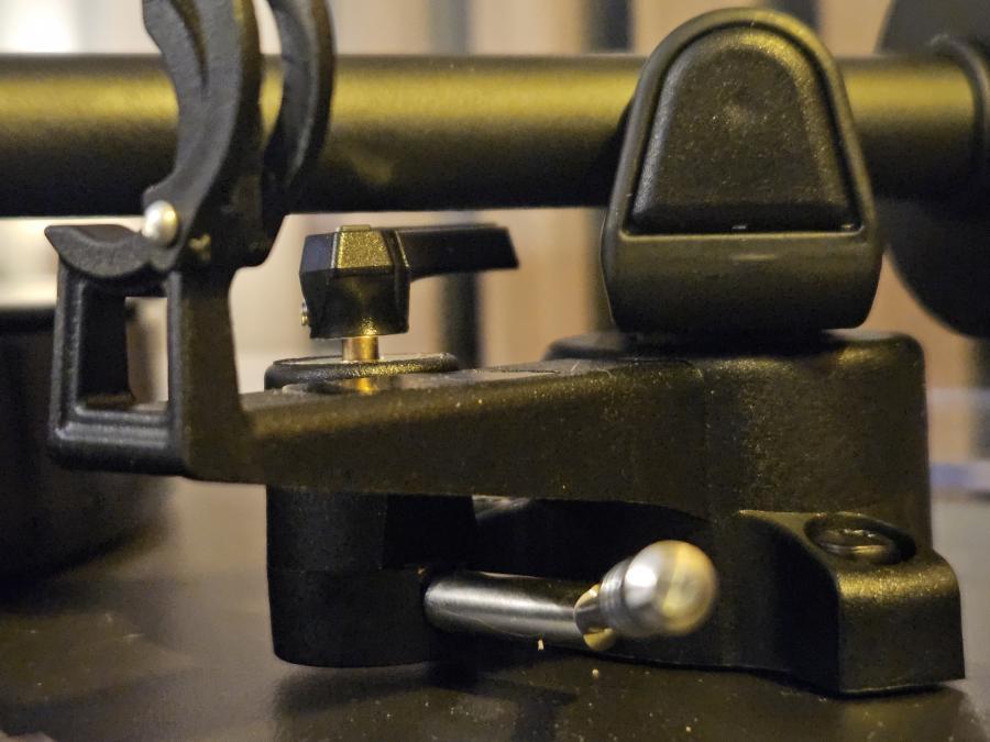

A) ist genug Luft zwischen der Liftbank des Tonarmlifts und dem Tonarm, wenn Du ihn über der Platte abgesenkt hast?

Ein Foto der Liftbank bei abgesenktem Tonarm wäre außerdem hilfreich.

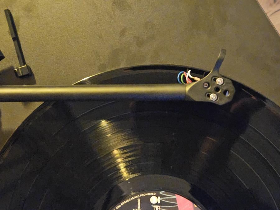

Bitte noch ein paar Informationen und eventuell ein paar Bilder vom Tonarm und dem Tonabnehmer zeigen.

4. Ich denke die Liftbank hat bei abgesenktem Tonarm ausreichend Abstand

6. Die Platten hängen immer an den selben stellen, unterschiedliche Platten an unterschiedlichen stellen. Aber ich werde nochmal darauf achten, ob das eher am Anfang ist oder auch bei Liedern nahe des Innenkreises.
7. Wenn ich den Tonarm in Waage bringe, dann zieht er durch das antiskating nach aussen. Schupse ich ihn leicht an von aussen, dann zieht das antiskating ihn spühr und sichtbar wieder zurück. Ich würde aber sagen, nicht blockiert, eher wie ein magnetische barriere, die ihn zurückzieht.
Bilder, hm, wie mache ich hier Bilder rein Smile
Ich mache erstmal Bilder, dann schauemich wie ich die hier reinbekomme.
Danke nochmal für eure Ideen.
Bilder:
VG
Alex
