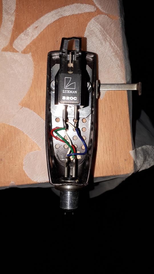

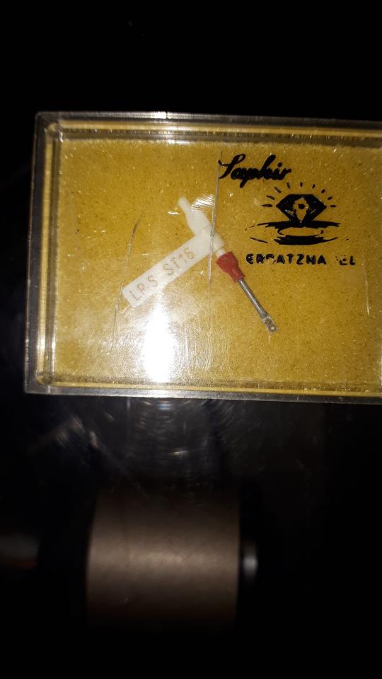

Hier mal ein paar Bilder TA und Ersatznadel, ob diese dazu passt k. A.
Es ist ein Luxman 320C (AT 3200 !)

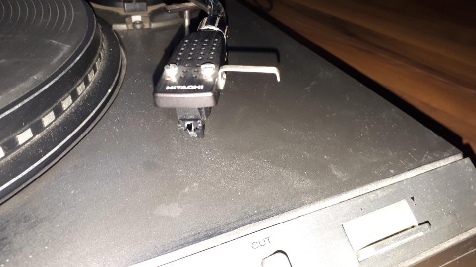

Der Tonarm ist verdreht, wie bekomme ich den am besten in Waage gedreht! Muss mir erstmal Service Manual für den PS
runterladen.
Kann mir jemand noch etwas zu dem TA sagen.
Ist das jetzt ein MC wo die Nadel getauscht werden kann?
Da ich heute irgendwie nicht so fit bin, würde ich die nächsten Tage hier weiter berichten.
Drehen tut er 33 u. 45 scheint zu passen!
Für jede Hilfe und Anregungen bin ich Dankbar.
Ps: Letzte Bild Zustand Nadel Luxman.
Gruß Guido

sieht nach einer Wendenadel aus
Das habe ich zum TA gefunden.
https://www.hifihouse.de/hifi-gebraucht/...t-3200-mc/
https://phonobar.se/hifi/p/audio-technic...ui-mc-etc/
https://www.hifi-wiki.de/index.php/Audio...AT_3200_XE
Gruß Guido
Alles hat ein Ende, nur die Wurst hat zwei.
Dürfte schwierig werden, dafür eine neue Nadel zu bekommen. Außerdem sind 130 Euro auch kein Sonderangebot. Ich würde ein AT95VM drauf machen.
Was meinst Du mit Tonarm verdreht? Könnte es nicht eher sein, dass der Azimuth des Headshells verdreht ist? Schraube doch Mal das Headshells ab und  schau nach, ob die Kontakte am Arm in Waage sind.

Das Headshell ist leicht um circa 2mm verdreht, die beiden Schlitze am Armrohr stehen nicht senkrecht!
In den Schlitz rastet doch das HS mit dem kleinen Stift ein!
Ich will den PS morgen mal in Ruhe checken mit Service Manual und den säubern, das Tonarmrohr muss 2 Imbusschrauben haben!
Sieht zumindest so aus, kann man nur schlecht erkennen.
Hier sieht man es besser!

Wink Leichte Schräglage.

(28.12.21, 21:23)HifiMinimalist schrieb: Wink Leichte Schräglage.
Legt sich doch nur in die Kurve, damit es ihn nicht von der Platte trägt Big Grin

Rohrzange dran und rumdrehn Big Grin

Nein, bloß nicht mit der Rohrzange!
Hinten links ein paar Unterlegscheiben unter den Fuß und gut is… Big Grin

Vorsichtig mit der Lötlampe heiß machen und richten.. Muss nur ganz leicht glühen.. Big Grin
