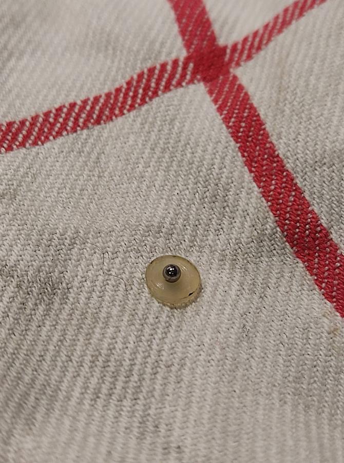

Als nächstes war das Tellerlager dran, neuer Spiegel, neue Kugel

Der schön eingelaufene Lagerspiegel hat aber verraten das die Kugel sich schon so tief eingearbeitet hatte das ein Teil der Welle schon auf dem Spiegel mit gerieben hatte. Die Kugel zeigte sich unter dem Mikroskop beschädigt. Daher gabs es auch hier neben einen anderen Lagerspiegel auch eine neue Keramik Lagerkugel. Die Sinterlager wurden auf Spiel überprüft für gut befunden und dann mittels Unterdruck mit Öl befüllt. Die Welle wurde poliert und der Flugrost am Rotor entfernt.
