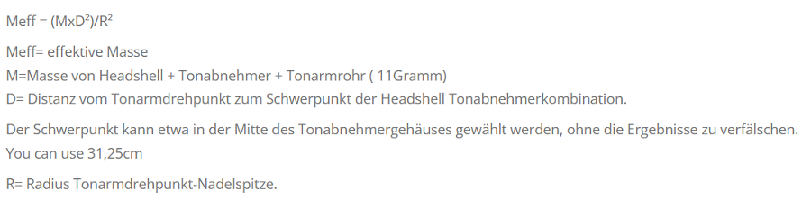

Eins wird ja gerne sehr grob vereinfacht und dadurch mechanisch eigentlich unsinnig: Der Arm ist ein Drehstab und deshalb sagt das Gewicht eigentlich gar nichts aus. Darum ist es auch nicht das Gleiche, wenn man das Gewicht einfach in die Headshell auslagert.
Man müsste hier eigentlich die Trägheitsmomente betrachten, aber das versteht dann wieder kein HighEnder

Thomas Schick zur Berechnung der effektiven Masse für einen seiner Tonarme. Deswegen sind Werte genannt, die für andere Tonarme nicht gelten. Also Werte ausblenden....
