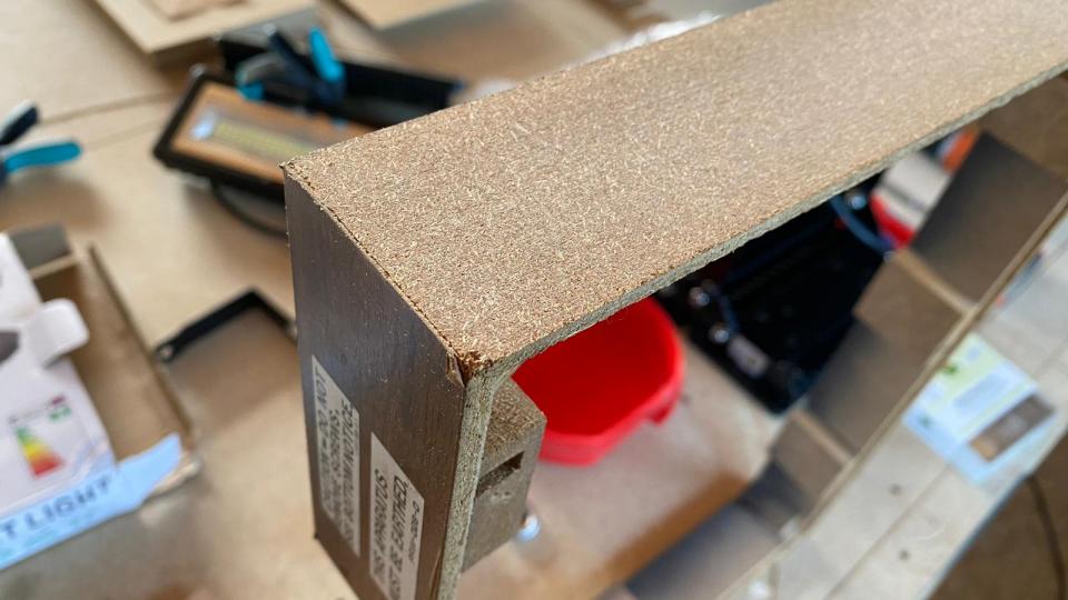

Als erstes wird die alte Folie am Bandschleifer entfernt... Das geht wunderbar und sehr schnell...

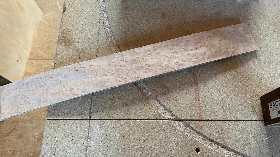

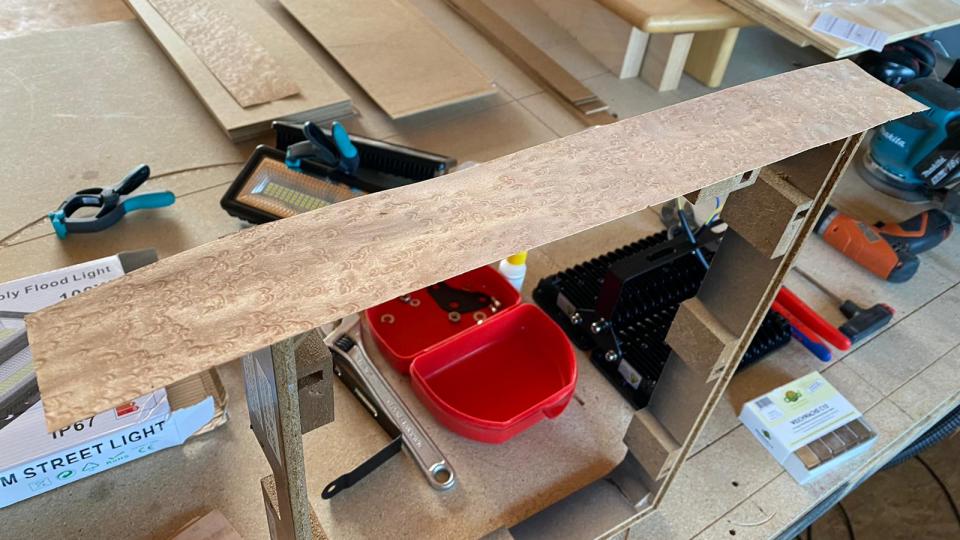

Dann geht es weiter mit grob zurecht schneiden und aufleimen. Die Sichtkanten werden als erstes gemacht. Bei so dünnem Furnier von 0,6 mm ist das kein Problem, aber bei über einem mm sieht man die Seite. Man kann es ja nicht auf Gehrung sägen...  Smile

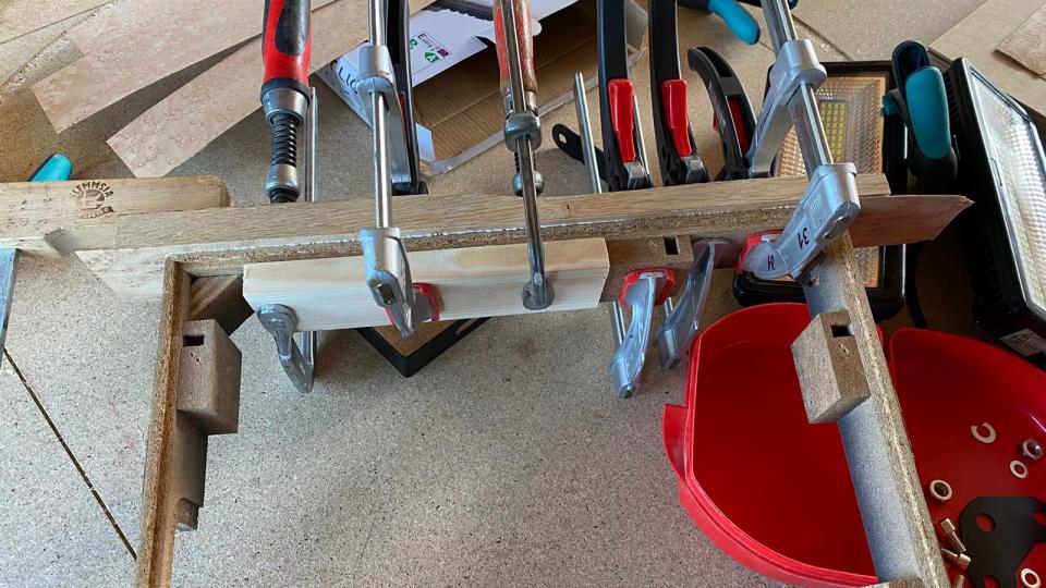

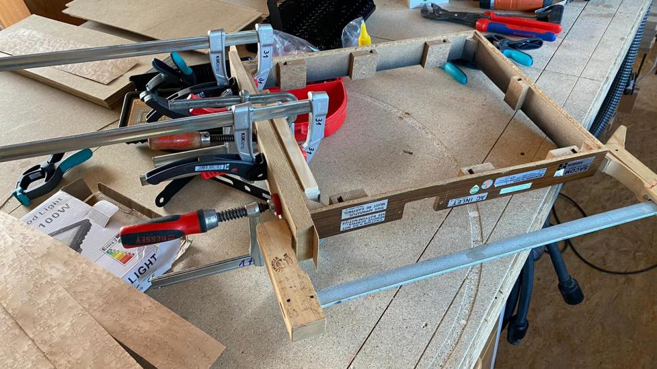

Schön fest mit einer Schraubzwinge und Holz fixieren... fertig.
jetzt muss es noch trocknen...
