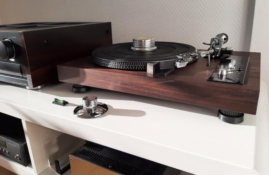

Hatte meinem Folien Exemplar auch ein neues Gehäuse spendiert.
Gebaut aus 2x24mm mdf und mit indisch Palisander furniert. Oberfläche ist offenporig und mit Owatrol D1 behandelt.
Damit passt er ganz gut zu den Holzteilen am Sony Verstärker.
Knallfrösche sind neu, Kabel ebenfalls.
Ich finde der Hitachi ist generell ein sehr schönes Gerät.  Der Jelco Tonarm und der Direktantrieb ist mMn gut 👍
Grüße Jürgen

(04.01.24, 10:46)staakie schrieb: Hatte meinem Folien Exemplar auch ein neues Gehäuse spendiert.
Damit passt er ganz hut zu den Holzteilen am Sony Verstärker.
Grüße Jürgen
Respekt! Der sieht sehr gut aus. Der Antrieb stammt übrigens von Matsushita und ist mit dem Technics SL-2000 identisch.
