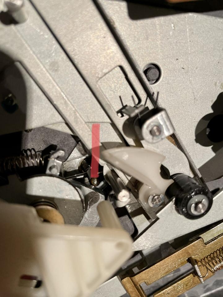

Hallo,
Der Tonarmlift senkt nicht ab, ich habe einen Beitrag gefunden wo der Lift zu schnell war.
An dem Beitrag hab ich mich orientiert, den Plattenspieler aufgeschraubt, und auf eine Verharzte Mechanik gehofft.
Die Mechanik ist nicht verharzt, sie läßt sich ohne großen Kraftaufwand bewegen, was sich nicht bewegt ist der Lift.
Der bewegt sich keinen Millimeter rauf oder runter, ich vermute das der Lift verharzt ist.
Ich werde den Lift über Nacht mit WD 40 einsetzen und hoffe das er sich löst.
Das ist der Übeltäter.
WD40 ist keine gute Lösung. Langfristig hilft da nur zerlegen, reinigen und mit neuem Silikonöl versorgen.
Das ist bei diesen Sony-Spielern leider ein nicht unerheblicher Aufwand...  Cry
Das WD40 allein hat den Lift nicht gelöst bzw. gangbar gemacht, zwei Hammerschläge waren noch nötig um den Lift gangbar zu machen.
Den Lift habe ich nicht ausgebaut, es hat gereicht, die Feder und den Lift mit Silikonöl zu bestreichen.
Jetzt tut den Lift wieder das, was er soll, den Tonarm heben und senken.
(14.12.21, 22:40)Fredi11 schrieb: zwei Hammerschläge waren noch nötig um den Lift gangbar zu machen.

(14.12.21, 22:40)Fredi11 schrieb: ... zwei Hammerschläge waren noch nötig um den Lift gangbar zu machen ...
Das ist Feinmechanik. Wenn ich sowas lese, bekomme ich ehrlich gesagt immer leichten Ausschlag. Man kann natürlich einen Kotflügel am Auto auch mit Hilfe einer Handgranate wegsprengen; man kann ihn aber auch ordentlich abschrauben.  Wink
#10
(15.12.21, 14:17)Don_Camillo schrieb: Das ist Feinmechanik. Wenn ich sowas lese, bekomme ich ehrlich gesagt immer leichten Ausschlag. Man kann natürlich einen Kotflügel am Auto auch mit Hilfe einer Handgranate wegsprengen; man kann ihn aber auch ordentlich abschrauben.  Wink
der Hammer war auch ganz klein. Wink
Ich hätte den Lift nochmal über Nacht mit WD40 einsetzen können, aber Geduld gehört leider nicht zu meinen Stärken.
