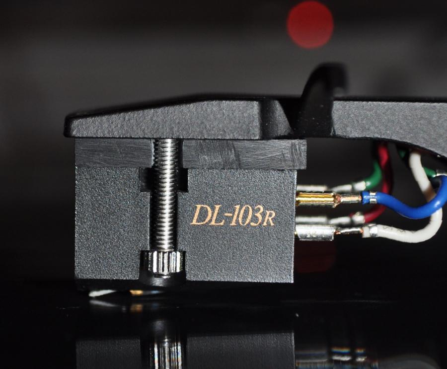

Ich nu wieder....
habe heute nachmittag gemerkt, dass mein Tonarm nicht waagerecht auf der Platte liegt.
Ein 3mm spacer, mal eben mit der Laubsäge aus Acrylglas geschnitzt, passt.
Ok, mein extra schweres hochglanzpoliertes Rosenholz ist gerade aus, da musste ich auf das zurückgreifen, was im Keller noch rumlag.
Befestigt mit M2,5x18mm DIN 84 Schrauben. Ganz schlicht, nicht mal amtliche Tonkopfschrauben ... Ich weiß, das ist hier alles nicht, wie es der Highender zu schätzen weiß.
Ein schwereres Headshell ist auch schon bestellt. Bisher harmoniert der Tonabnehmer ganz gut.
Schönen Abend noch,
Ulf
#84
Wenn ich mir dein System mit der Spiegelung anschaue, ist es jetzt aber nicht mehr parallel zur Plattenoberfläche.
Ich würde sagen, dass der Spacer zu viel ist.
Wie der Arm zur Platte steht, ist ja eigentlich wurscht. Auf System und damit den VTA kommt es an
#85
Hmm Stimmt. Ich sehe mir das Ganze nochmal an. Habe auch andere spacer.
#86
Warum hantierst Du mit einem Spacer, wenn Du doch einen höhenverstellbaren Tonarm hast?
  • HighEndVerweigerer, Jan, Andrekk, Lenni
#87
Der Standard Thorens Spacer bei mir...
#88
(30.10.22, 19:55)Darkstar schrieb: Warum hantierst Du mit einem Spacer, wenn Du doch einen höhenverstellbaren Tonarm hast?
Weil ich dachte, ich müsste den Tonarm niedriger stellen. Höher geht, aber niedriger geht nicht. Der ist schon ganz unten.
[-] Die folgenden 2 users Gefällt nr12's post:
  • Lenni, Jan
#89
Ach so, das ist natürlich ein Argument.
  • Lenni, Jan
