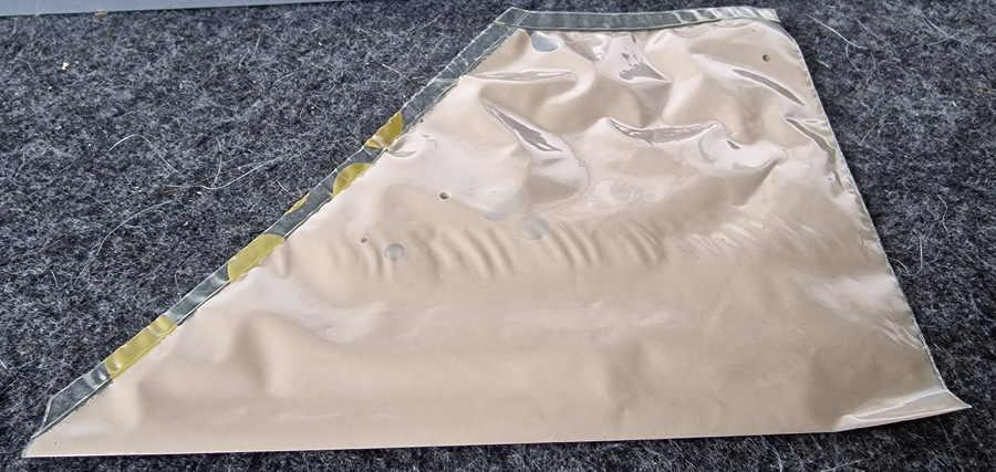

Habe das Folienschweißgerät gefunden und kann die was von dem Leim schicken.
Bitte Anschrift per PN
  • tschuklo, Lenni
#18
Das sollte vermutlich reichen
  • tschuklo
#19
So, der Brief mit Titebon Cold Press for Veneer an Rolf ist unterwegs.
Reiner Zufall, dass ich gerade in dieser Woche sechs unterschiedliche Leime bekommen habe und diese noch nicht in der Werkstatt sind. Aber man kann ja auch mal Glück haben Wink
