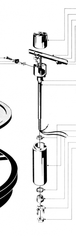

Das Lager wird nur durch eine zentrale gekonterte Mutter unten drunter "gespannt". Ist recht einfach einzustellen. Optimal wäre wohl ein flachgeschliffener Gabelschlüssel.

Im Bild die unterste Mutter.
Wart mal kurz....
Hier im Bild wo die Kabel raus kommen:
Die Kontermutter aus Messing fehlt hier schon. Du siehst nur noch die eigentliche Lagerschale die wie bei einem alten Fahrradachslager durch ein und Ausschrauben verstellbar ist.

Du kannst auch einfach nur das Chassis auf den Kopf drehen. Da kommt man überall gut dran.
Tja, wie fest?... Hmmm, so dass es kontert. Handfest nach Gefühl würde ich sagen. So mach ich das auf jeden Fall. Das kann man echt schwer beschreiben...
Zwischen Lagerschale und Kontermutter ist noch ein Blech mit den Lötösen für den Potentialausgleich. Das übernimmt gleichzeitig die Funktion einer Unterlegscheibe. Aber das siehste dann schon.
