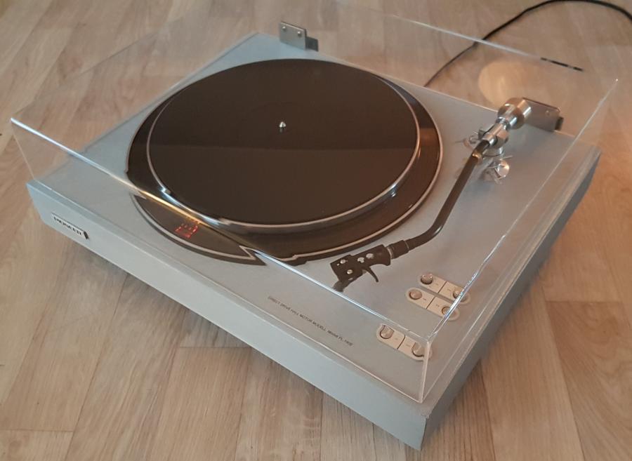

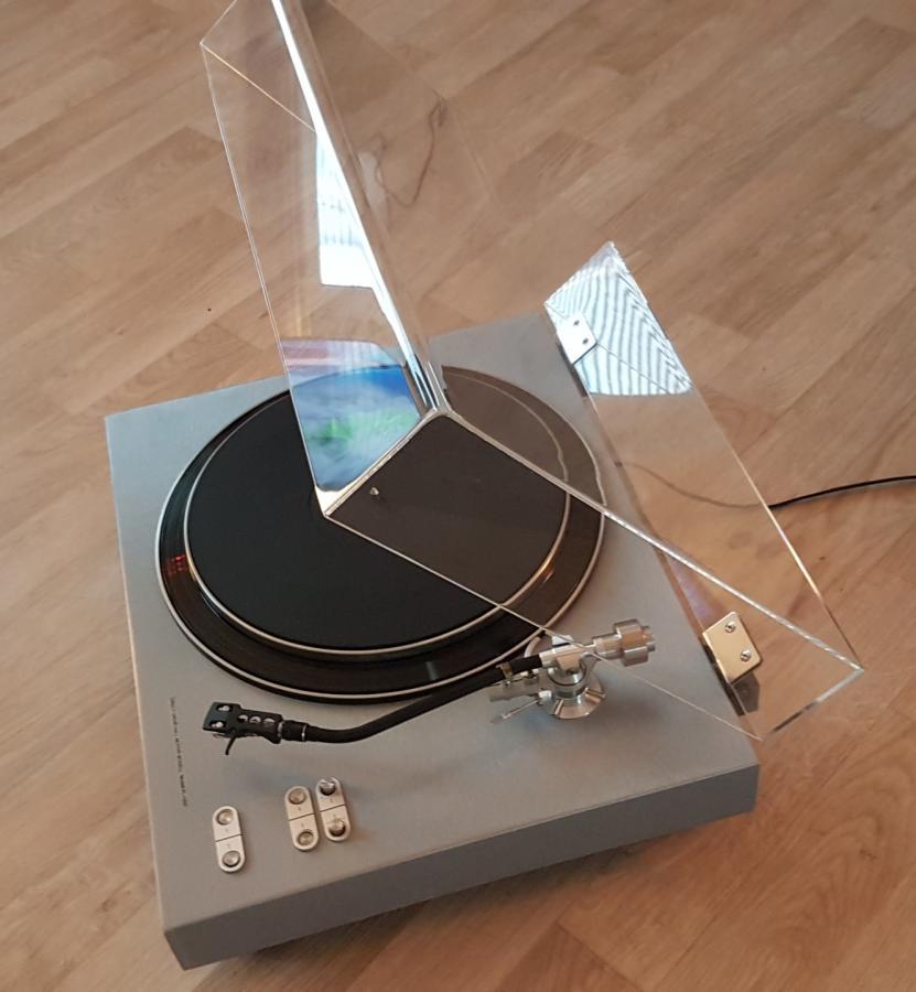

meinen 1800er kenn ihr glaub ich noch, nochmal vorher nacher Bilder und Schwarz wollte ich ihn nicht mehr machen, deshalb hab ich ihn in Silber gebürstet foliert, mal was anderes... rofl
Guude
Harry

Das ist für mich nach wie vor ein Hammerprojekt. Ich kann mich noch gut an die Kommentare erinnern, als Du das Wrack damals aus Japan importiert hast.
#17
Obwohl er in schwarz imoh mehr hergibt Wink
