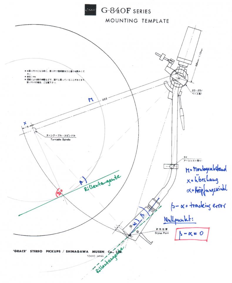

Wenn das von Rolf
hier gezeigte Bild dem verbauten Tonarm entspricht wäre Einbauabstand 232 mm und Überhang 15 mm.
Somit wäre die effektive Tonarmlänge also 247 mm.
Das kommt mit den von Andreas angegebenen Maßen schon ziemlich genau hin.
Dann kann man sich doch mit Hilfe von
Rolfs Berechnungstools eine Schablone zeichnen und den TA einstellen.
Evtl. mal nach den Daten des kenwood 7010 schauen und einstellen

(07.02.22, 15:19)Andrekk schrieb: Überhang ist danach immer noch zu groß.
Vorsicht: Das Manual für den KD-700D zeigt ein gerades Armrohr und da ist die Headshell prinzipbedingt immer deutlich kürzer. Insofern wird sich der Abstand 40 mm auf den Abstand zwischen nadelspitze und dem speziellen Headshell für den geraden Tonarm beziehen und nicht auf den Abstand mit einer nach SME/EIA-genormten Headshell. Diese 40 mm sind auch nicht der Überhang sondern nur ein Montagemaß in der Headshell.
Für den s-förmigen Tonarm musst Du also nach Montageabstand und Überhang einstellen. Ich kenne nur die zugehörigen Werte nicht, würde aber mal von 15 mm ausgehen, da das damals ein häufig auftauchender Wert war und auch ungefähr zum EIA-/ SME Standard mit der genormten Wechselheadshell passen würde.
P.S.: Für den KD-2055 habe ich ein Bild der Overhang Gauge gefunden
[xxx]
Da wäre der Montageabstand in der Headshell dann 50,5 mm - aber bitte, ich weiß nicht, ob das auch für den KP-700 korrekt wäre???

Doch, der Tonarm entspricht dem des Kenwood KD650, so dass davon auszugehen ist, dass auch Montageabstand und Überhang identisch sind. Der Überhang wäre demnach 15 mm.

Andrekk Nur wegen der Begriffe: das was Du auf 50 mm eingestellt hast ist der Abstand zwischen SME-Bajonettauflagefläche der Headshell und Nadelspitze. Das ist ein Montagemaß, nicht aber der Überhang.

(07.02.22, 19:31)Frohwein schrieb: Doch, der Tonarm entspricht dem des Kenwood KD650, so dass davon auszugehen ist, dass auch Montageabstand und Überhang identisch sind. Der Überhang wäre demnach 15 mm.
Da ist doch die wichtige Angabe. Danke. Also Überhang 15 mm. Dann passt meine Zeichnung ja fast wie die Faust auf das Auge

Ok jetzt verstanden
Also ist der Überhang das was über Teller von Mittelachse bis Nadel Korrekt?
Und dieses Einbau Maß was ich Trottel als Überhang bezeichnet habe ist egal ?
Gruß : IKe Andreas
gelöschter_User
Unregistered
Ja, der Überhang ist der Abstand zwischen Mitte Tellerachse bis zu Nadel, die wenn Du den Tonarm genau über der Tellerachse platzierst quasi über die Achse hinausragt.
Den Abstand, den Du in der Bedienungsanleitung gefunden hast ist ein Einbaumaß. Wenn Du das für die genormte SME Headshell hast, dann wird die Montage und Justage des Tonabnehmers ganz einfach. Dann benötist Du nämlich keine Schablone mehr sondern richtest den Tonabenhmer nur noch gerade in der Headshell aus und achtest auf dieses Einbaumaß - also Abstand zwischen dem Bajonettkragen und der Nadelspitze.
