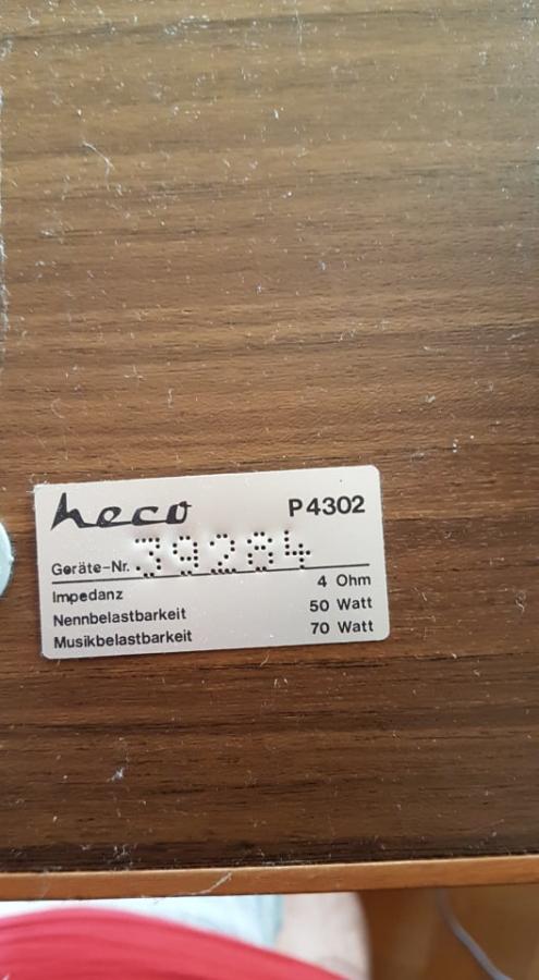

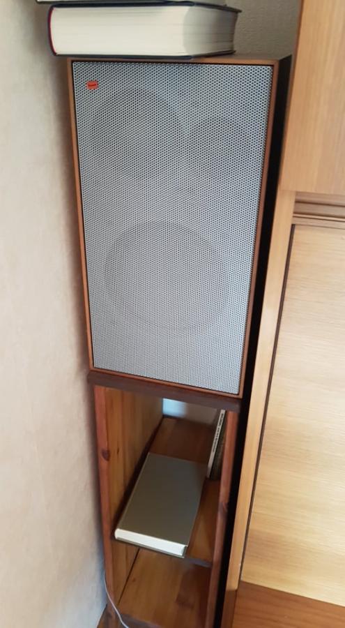

ich hätte die Möglichkeit günstig an Lautsprecher zu kommen. Kann mir jemand sagen ob die was taugen oder jemand schon Erfahrung damit hatte ?Smile
Danke
Die Boxen taugen, dennoch rate ich vom Kauf ab.
Heco hat zu dieser Zeit Chassis mit Schaumstoffsicken verbaut, welche heute alle porös und brüchig sind.
Das ist reparabel, steht aber preislich in keinem Gegenwert zu späteren Heco Modellen, die von dem Problem
nicht betroffen sind.
