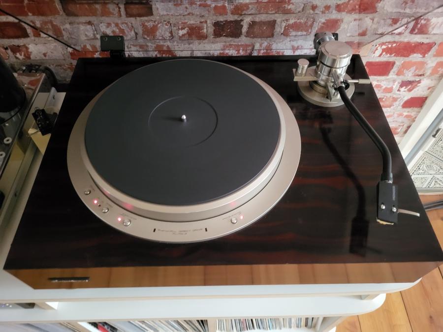

(09.12.23, 16:53)Lenni schrieb: Dieser Dreher spielt problemlos in der Klasse eines Technics sp 10 mk2, hat aber einen entscheidenden Vorteil. Er besitzt eine Endabschaltung. Dieses Gimmick sucht man sonst vergebens in dieser Leistungsklasse.
[Bild: https://plattenspieler-forum.de/attachme...nail=29136]
Ich besitze ja sowohl den PL-70LII als auch den älteren PL-70. beides sind herausragende Spieler, wenngleich sie allerdings merklich unterschiedlich klingen. Das Stahlarmrohr klingt quasi etwas süßlich, das Carbonarmrohr eher neutral und somit auch ein wenig realistischer. Und ja, sie können beide mit meinem Technics SP-10 MKIIa und anderen aus dieser Klasse (SONY TTS-8000, Denon DP-80, DP-7000, DP-6000, Technics SP-15) mithalten.
P.S.: Endabschaltung und sonstige Automatikfunktionen habe ich noch nie vermisst. Eher im Gegenteil: Soll es hochwertig werden, spart man sich sowas am besten ein.  Cool Für mich ist das Fehlen also ein entscheidender Vorteil  Big Grin
