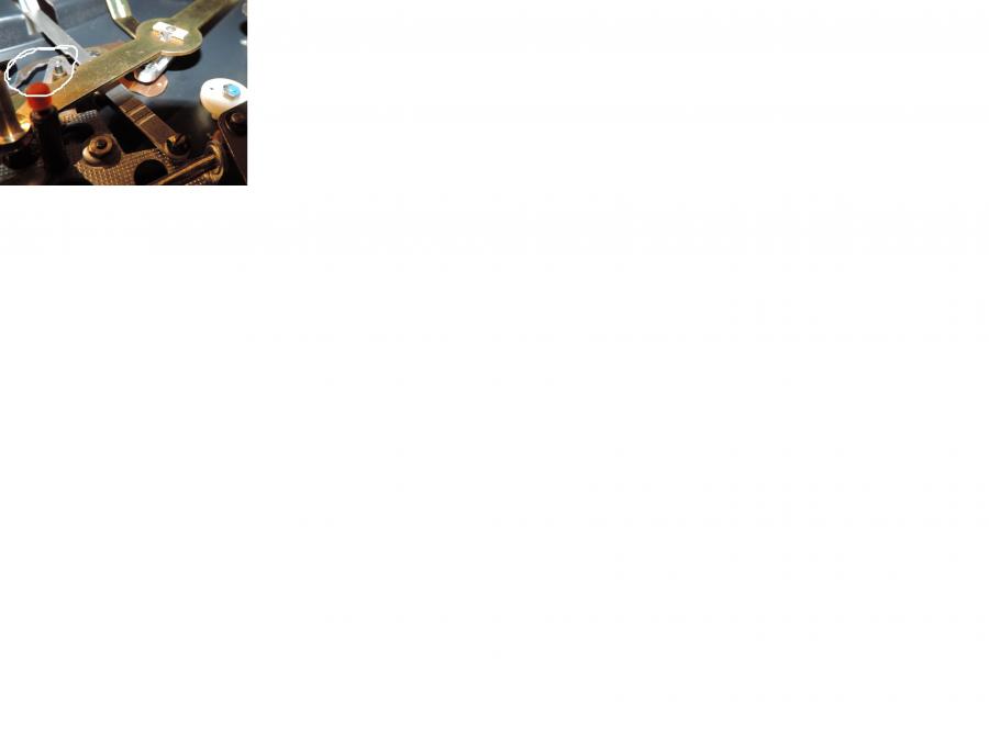

so heute mal ein kleines Update. Es ist fast zum verzweifeln. Ich glaube den Fehler gefunden zu haben. Erst beim zweiten betätigen des Stopp schaltet der Kontakt am Schaltarm. Das habe ich nun nach langen hin und her endlich geschafft. Es tut zumindest mal wenn ich es hin und her bewege. Jedoch geht nun der Tonarm nicht mehr auf die Platte. Auf der Seite 18 im Service Manuel ist das auch beschrieben und ich habe das alles neu eingestellt. Habe den Exenter genau auf die 0,3 mm eingestellt, aber irgendwie bewegt sich die Klinke (dieses Kupferblech) nicht. es ist frei und hat Spiel, aber der kleine Bolzen kann nicht herausschwenken, und bleibt immer darin hängen... bin echt ratlos.
