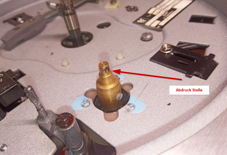

Aber der Antrieb des Reibrades scheint involviert zu sein, habe den Teller abgenommen und ich hatte nund as Gefühl dass die leisen Puls Geräusche von da kommen.
Nicht vom Reibrad, auch wenn das Reibrad nicht angetrieben und der Motor an ist sind ganz leise Geräusche vernehmbar.  Aber letzendlich verstärken sie sich am Tonabnemer = was kann man da tun?

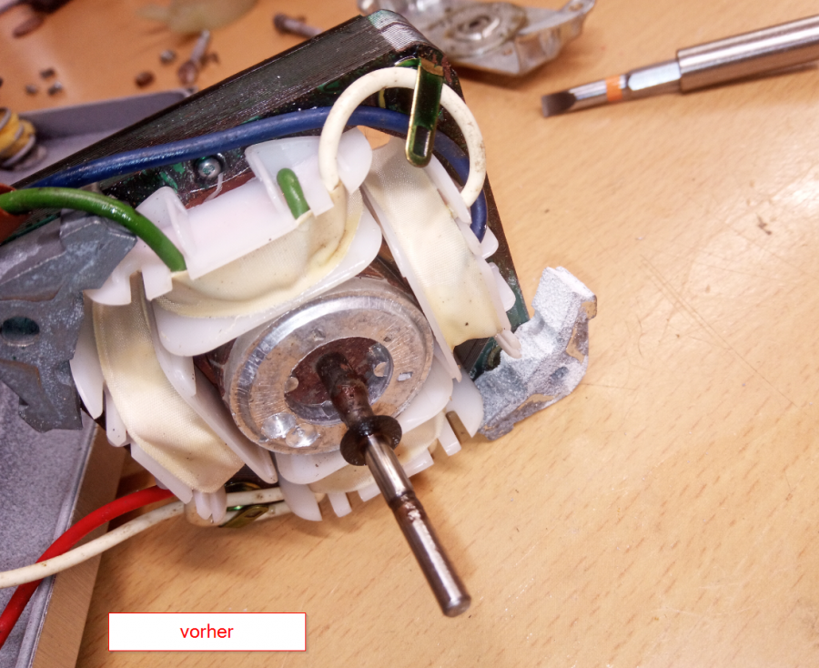

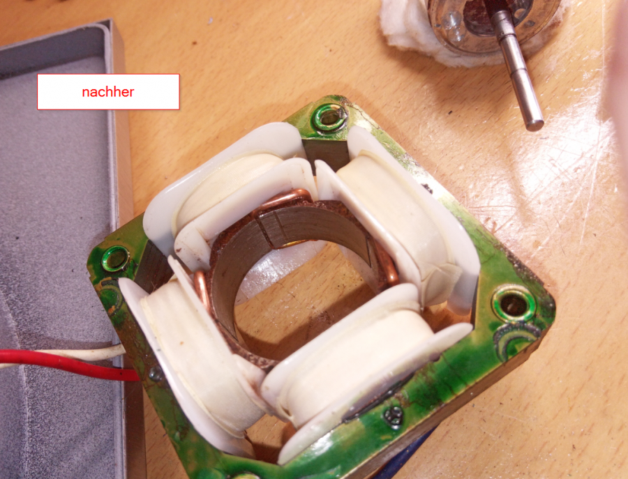

habe jetzt den Motor zerlegt und neu geschmiert und die Geräusche sind deutlich weniger.
Man war das Teil innen "fertig" mich wundert es, dass es überhaupt so laufen konnte.

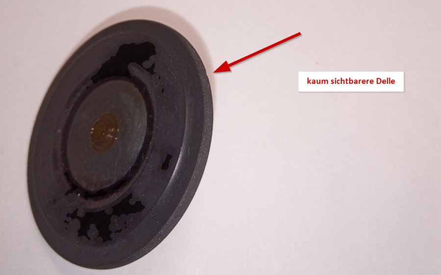

Leichte Pulsgeräusche sind immer noch da, sieht nach dem Reibrad aus..
Das Geräusch kommt exakt nach einer Umdrehung des Reibrads..

Update:
nun habe ich den "Fehler" gefunden,
das Reibrad war wohl lange Zeit an der Welle "angelehnt" und hat darurch eine kleine Delle bekommen.
Tja das scheint irreparabel zu sein.

Das hättest Du schneller haben können, habe ich doch schon im Beitrag 32 geschrieben  Wink
Du darfst bei der Wartung des Motors das Lager in der Lagerbrücke nicht vergessen.
  • WBC, Tornadone
#37
Da kann ich Michael nur beipflichten. Die Motorachse sieht im Lagerbereich auch schon recht angegriffen aus.
Das obere Bronzelager wird auch immer nur einseitig belastet. Da wäre es gut das untere mit dem oberen Lager zu tauschen. Die Bronzekugeln sollten am besten auch mit neuem Öl befüllt werden. Mehr kann man für einen Motor mit diesem Verschleißgrad dann auch nicht mehr tun ohne Teile zu ersetzen.
Das Reibrad kannst du einfach abschleifen bis die Delle raus ist. Also in den Akkuschrauber spannen und dann mit 800er oder 1000er Körnung bis die Delle nicht mehr spürbar ist. Die Restgröße müsste auf jeden Fall ausreichen.

(13.09.25, 9:21)Tornadone schrieb: Das Reibrad kannst du einfach abschleifen bis die Delle raus ist. Also in den Akkuschrauber spannen und dann mit 800er oder 1000er Körnung bis die Delle nicht mehr spürbar ist. Die Restgröße müsste auf jeden Fall ausreichen.
Warum sollte sich da was ändern, das Reibrad überträgt nur die Motorumdrehung auf den Teller. Ist das Reibrad kleiner dreht es sich eben etwas schneller. An der Geschwindigkeit des Plattentellers ändert sich nichts.  Wink
#39
Du sagst es Jörch, das Reibrad überträgt die Motordrehzahl in einem Übersetzungsverhältnis, was auf den Durchmessern des Reibrades und des Pulleys beruht, auf den Teller. Ist das Reibrad merklich kleiner, müßte die Motordrehzahl angepasst/erhöht werden, damit der Teller mit der vorherigen Drehzahl dreht.
Oder hab ich jetzt einen Denkfehler?
#40
Ja hast du. Am Ende wirkt beim Reibrad nur die Umfangsgeschwindigkeit und die kommt vom Motor und wird auf den Teller übertragen. Wie oft sich dabei das Reibrad dreht, ist wurscht
