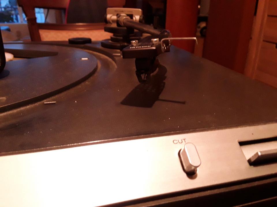

Noch einfacher wäre es die Nadel
entsprechend zu biegen.
Das geht mit einer Pinzette.
Und schnell weg!
#16
Hast du mal versucht das andere Ende vom Tonarmrohr in der Aufnahme zu drehen?
#17
(28.12.21, 20:28)Nudel schrieb: Die alte Nadel mach ich am Schluss sauber. Zum testen von ein paar LPs muss er schon funktionieren!
Ja, da ist ja auch nur die Nadel dreckig. Mit einem AT-637 und etwas Alkohol wird die wieder.
(28.12.21, 20:28)Nudel schrieb: Shure V 15 III LM muss noch repariert werden.
Ganz ehrlich; das lohnt nicht. Die anderen von Dir erwähnten Tonabnehmer können Alles viel besser. Auch das AT-3200 aka Luxmann 320C kann das Alles viel besser. Insofern würde sich da ggf. sogar eine neue Nadel für eher lohnen als dem überhypten V15 hinterher zu hängen. Trostpflaster: Auch für den Generator gibt es noch viel Geld und die Jünger werden irgendwie nicht weniger.
(28.12.21, 20:28)Nudel schrieb: Hier sieht man es besser!
[Bild: https://plattenspieler-forum.de/attachme...nail=10984]
Wenn es am Bajonett keine Azimuth-Verstellmöglichkeit gibt, dann sind wahlweise am Tonarm-Pivot die Lagerstifte aus den beiden Lagersitzen gerutscht (sieht aber eigentlich auf dem Foto nicht so aus) oder das headshell ist kaputt und dort hat sich das SME Bajonettteil von der Shell gelöst. Dann müsstest Du das aber auch ohne großen Kraftaufwand wieder zurückdrehen können. Allerdings ist das nur ein Notbehelf.
  • Lenni, höanix
#18
Bei jedem Arm mit SME Aufnahme ist von unten eine Schraube, mit der der Azimuth justiert werden kann...
  • Jan, höanix, HifiMinimalist, Lenni
#19
Jetzt wollen uns Rolf und Michael mit Tatsachen verwirren, dabei war es gerade so lustig hier. Cool
  • Lenni, Spitzenwitz
#20
Zitat:Bei jedem Arm mit SME Aufnahme ist von unten eine Schraube, mit der der Azimuth justiert werden kann...
Bei ihm sind das aber locker mal 30 Grad Rolleyes
